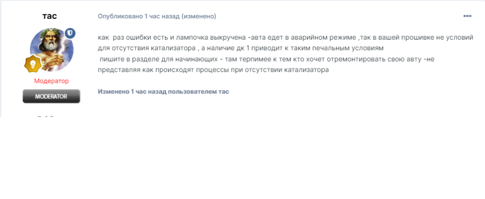

  4. Всех приветствую, Уважаемые, столкнулся с такой проблемой, что педаль акселератора на моем авто(Газель Бизнес) ведет себя странным образом, а точнее реакция на выжатую педаль происходит неверно, точнее с запозданием, да и по динамике авто совершенно не то, что мне описывают другие владельцы машин с данным двс под капотом. Как мне ответил человек, по совместительству модератор на данном сайте(скрин прилагаю), что у меня проблема с катализатором в самой прошивке, машина работает в аварийном режиме, так как катализатор вырезан предыдущим владельцем. Прилагаю саму прошивку, кто сведущ в данном вопросе, прошу помочь с решением такого рода вопроса. Буду премного благодарен. н256се_мик11_крайслер.bin
