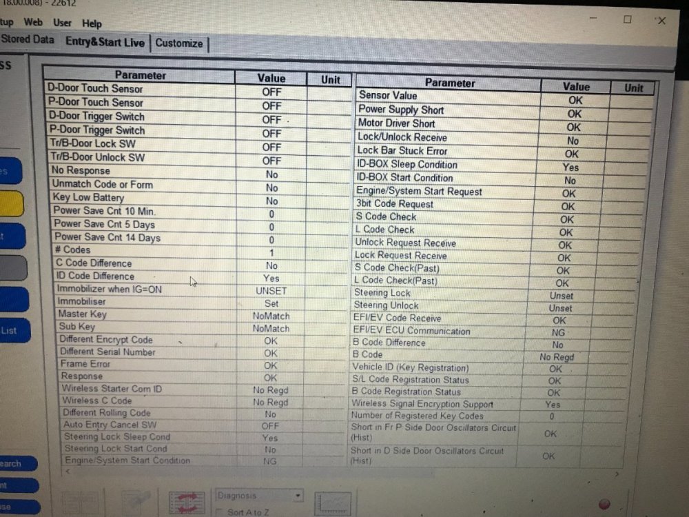

  1. Дело в том что я сам его и покупал )))машина моя и при первом подключении зажигание включилось только один раз сейчас никак не реагирует на кнопку так же ошибка висит активная b2785 которая указывает на ошибку связи между блоками .есть подозрение на защелку руля. так же вода попала если я куплю еще новую защелку. какие варианты все это оживить ? на фото то что сейчас по данным

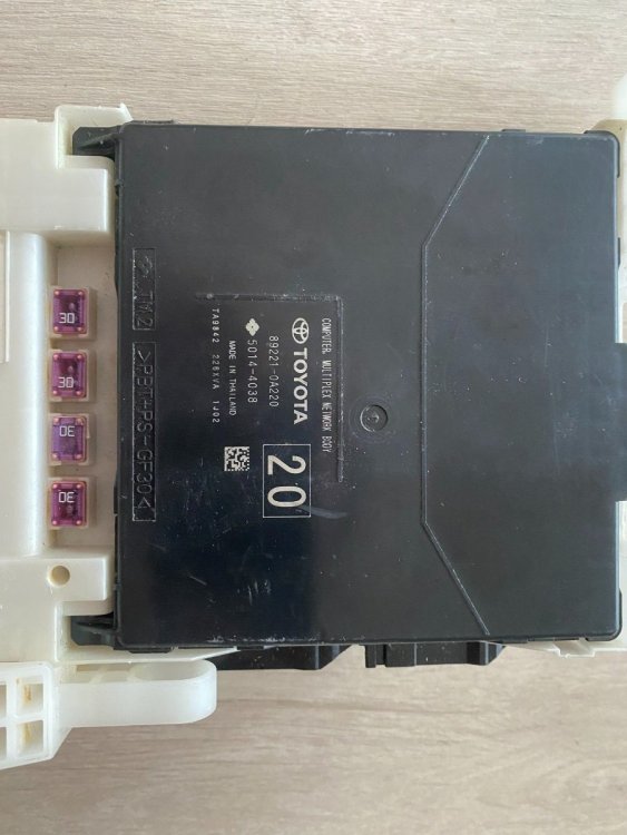

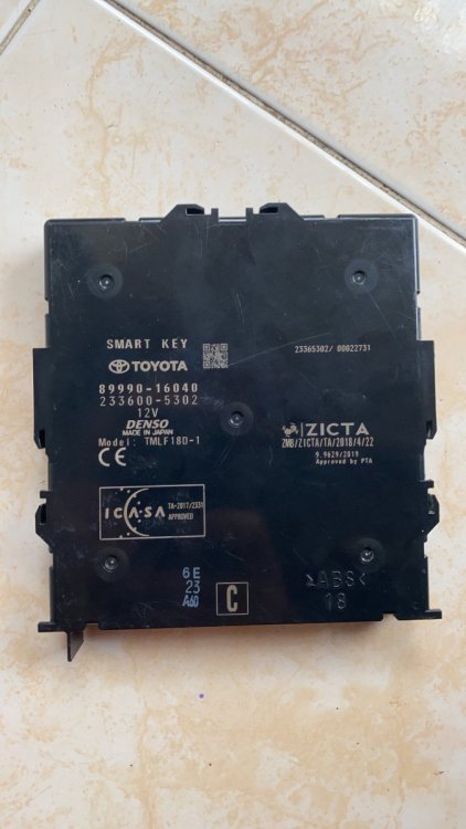

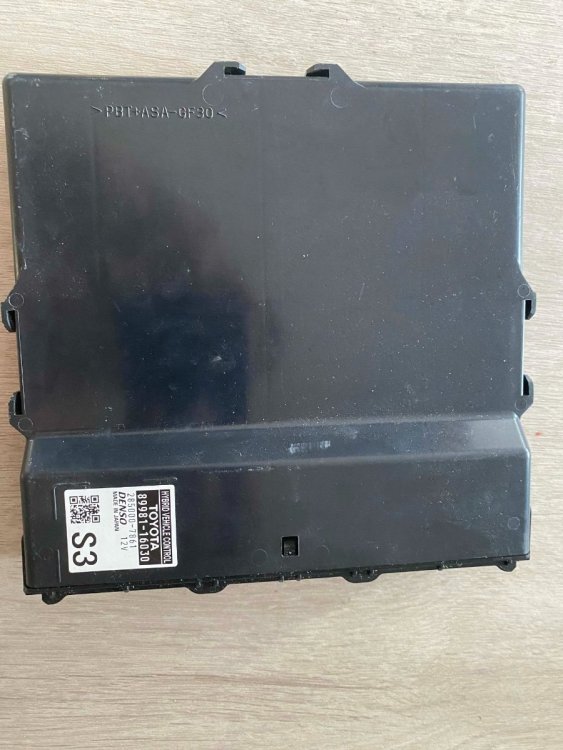

  4. надеюсь что есть способ подвязать новый блок смарта
  5. Всем привет У меня такая проблема Автомобиль утопленник ,залило все блоки в салоне,поменяли на б\у,купили новый блок смарт Кей ,при первом подключении блока и дальнейшем подключении аккумулятора,включилось зажигание само ,кнопку power не нажимал ,к obd был подключен Autel km 100 (программировать хотел им )сев в салон и взяв в руки прибор я увидел что на нем напряжение аккумулятора 10,5 вольт,я подумал что это мало и надо поменять аккумулятор,затем я выключил зажигание кнопкой power ,поменял аккумулятор на заряженный и больше зажигание не включилось Все попытки что то сделать аутелем не увенчались успехом ,пробовал сгенерировать ключ Единственное что получилось сделать аутелем это скачать eeprom Также висит ошибка B2785 Далее начал пробовать tech stream Там все уперлось в pass code ,там какой-то новый тип пасс кода который не генерирует сайт по продаже кодов Нахожусь в тайланде ,местные сервисы не могут ничего сделать,предлагают поменять все блоки на новые Поэтому пытаюсь все сделать своими силами Так же есть родной ключ и универсальный аутел ключ Помогите советом ,пните в нужном направлении ниже фото какие блоки поменял 1-2 б\у .блок смарта новый
