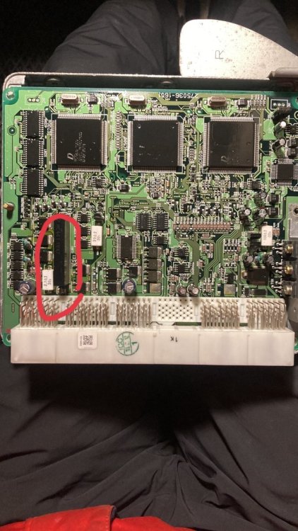

  8. Блок сухой. Там, где обычно бежит вода на блок, всё основательно загермечено. Bsi valeo G0X. Внутри Моторола. Подкидывал такой же блок.
  9. Добрейшего,коллеги. Уже неделю пытаюсь победить Пежо 307 2002 года выпуска. Обычно французов в работу не беру, но очень сильно попросили хорошие люди. Ситуация в том, что у данного автомобиля после выключения зажигания, минут через 5 в bsi начинает щёлкать реле и самостоятельно включается зажигание, ближний свет,магнитола и климат. На кнопки штатного ЦЗ перестает реагировать. При открытии любой двери всё выключается. Подменял bsi, bsm, отцеплял разъемы со стрекозы и стеклоподъемников - дефект остаётся. В bsi ошибки по пробуждению van комфорт и van кузов в аварийном режиме. Машина запускается, связь со всеми блоками есть связь. Мыслей больше нет.Будьте так любезны, пните в правильном направлении, только не сильно. Заранее благодарен.
  10. Уважаемые коллеги, по безнадёге расковырял корпус схемки, удалил компаунд, перепаял ноги. Заработало. Пошло управление нагревателем. Ошибка по нагревателя ушла. Тему можно закрывать.
