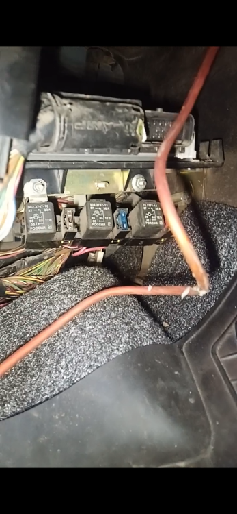

  1. Купил провод 10 квадратов. Два метра. Завтра буду протягивать его к реле вентилятора, от минуса аккумулятора. Осталось найти реле вентилятора, оно либо первое, либо третье. Короче нужно время этим заниматься

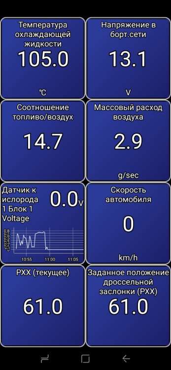

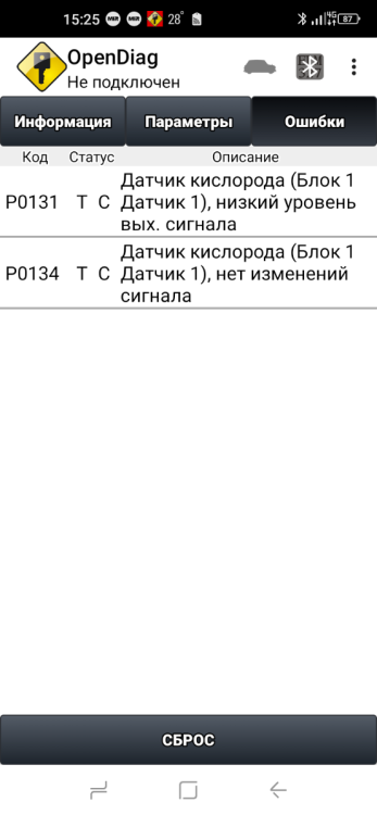

  2. Собственно у меня такая же история. При срабатывании вентилятора напряжение на лямбде отсутствует и загорается чек. Сегодня заглянул в блок релюшек, прикручено на одну шпильку и держится за одно реле. В планах кинуть на реле вентилятора (87 контакт) провод напрямую от минуса аккумулятора. От жгута обесточить. Скрин приложил - где нет испульса на лямбде - сработал вентилятор.
