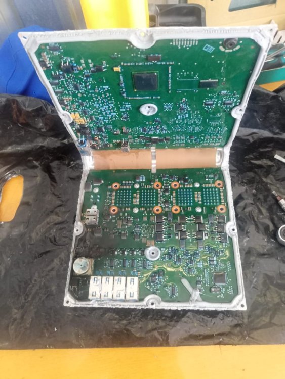

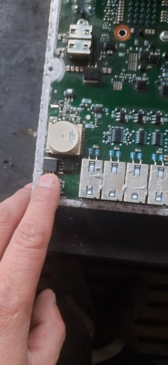

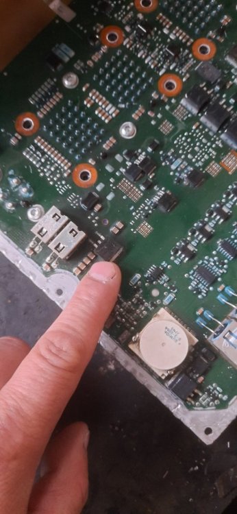

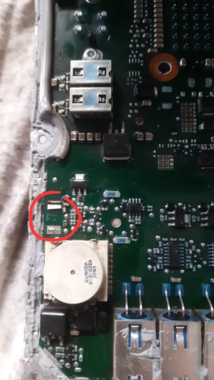

  1. Нет, неприкуривали. Акуммы в норме и зарядка не скачет, судя по приборке. Я предпологаю, что на плате резистор бахнул 0.02ом и зачто рядом расположенный ключ отвечает? Двс на эусковаторе UMG E330.
  2. Насвязь выходит, не работают три цилиндра(4,5,6), силовой выбило, питающий форсунок. И ещё пару кличей выбето, но незнаем на что они идут, схема нужна. Это уже второй блок почти за год, с одной и тойже поломкой.
  3. Помогите восстановить блок см2150, может кто подскажет причину поломки, уже второй блок
