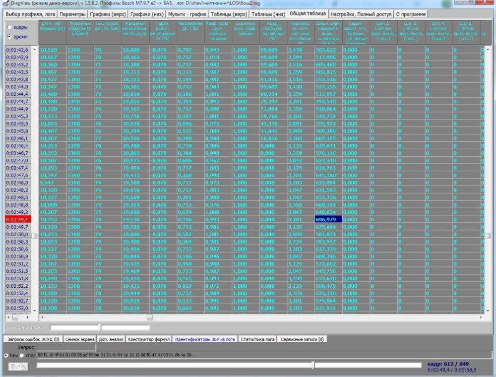

    Извиняюсь за название прошивки(Я ее назвал так для понимания что она была записана в ЭБУ моего авто и чтобы отличать ее у себя на компьютере от оригинальной 22yc041s и от авторских прошивок с другими префиксами в наименовании). Что касается калибровок - Я сам лично в ней ничего не правил, не имею редактора и все исправления в ней делались "гаражными мастерами" - так называемыми "профессионалами", к которым меня здесь советуют обратиться, ссылаясь на мою неопытность!!! Господа, Я здесь не собираюсь присваивать себе чьи то труды, чьи-то прошивки и т.д. Я человек простой - увидел форум по чип-тюнингу, увидел что люди выкладывают свои прошивки, обсуждают проблемы в них, ищут решение проблем и т.д.
  2. Блок Бош 7.9.7+, просто в программе Опен Диаг нет типа блока 7.9.7+, поэтому выбран профиль с 7.9.7 е2. Я здесь не просил помощи, а лишь показал человеку какие бывают значения этого параметра. А что касается помощи - вот пожалуйста ссылка, где Я действительно попросил о помощи, на что конкретных разъяснений не получил, а лишь новые вопросы))) Чем Ваше сообщение в той теме не флуд?
  3. У меня значения вообще космические. хотя движок работает более-менее
