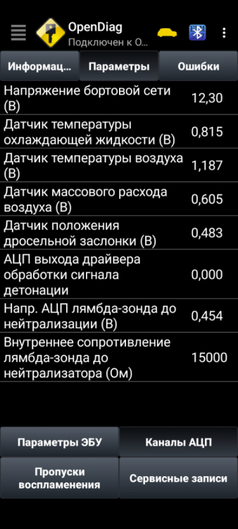

  5. Ну со спидометром вообще лажа он то подключен но из-за пары в мосту врёт порядка 20км в меньшую сторону! А так то через сканер не смотрел видит или нет. Пробовал разве что отключать розетку от датчика скорости изменений нету. Может не видить скорость и мозг в аварию падает?
