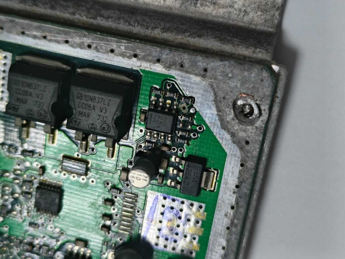

  2. Понимаю что тема давно поднималась, но нашли в итоге декрипт прошивки Дмитрия на классику?

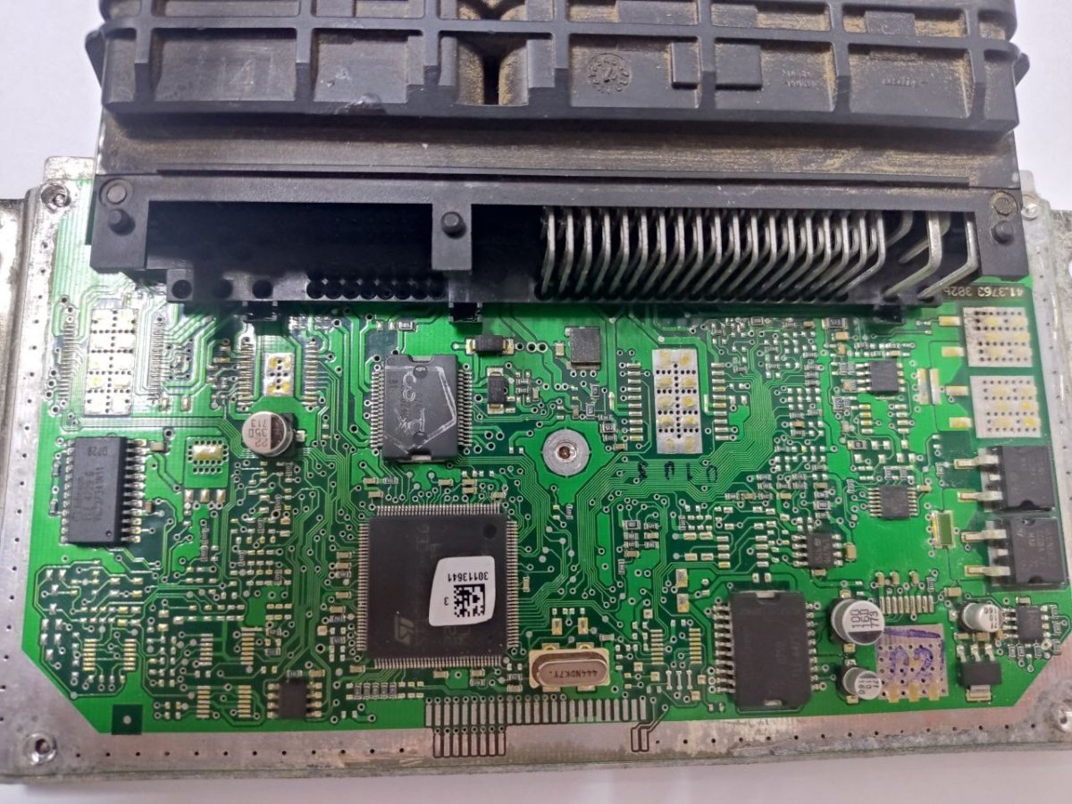

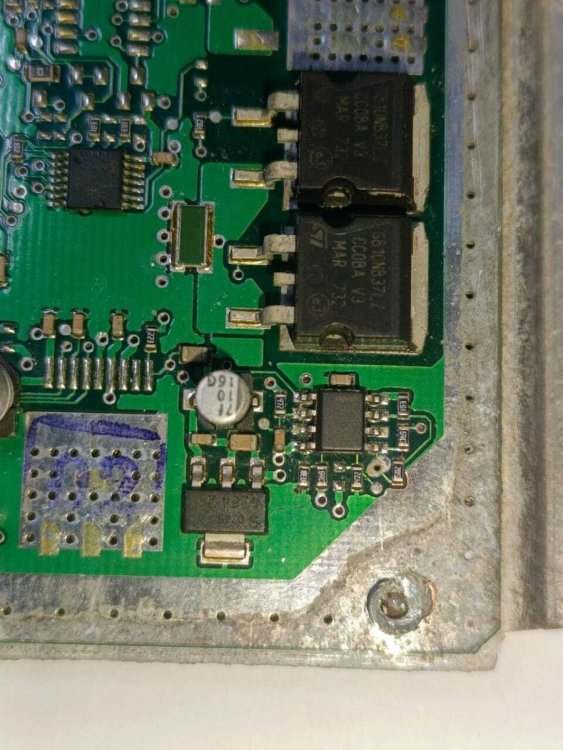

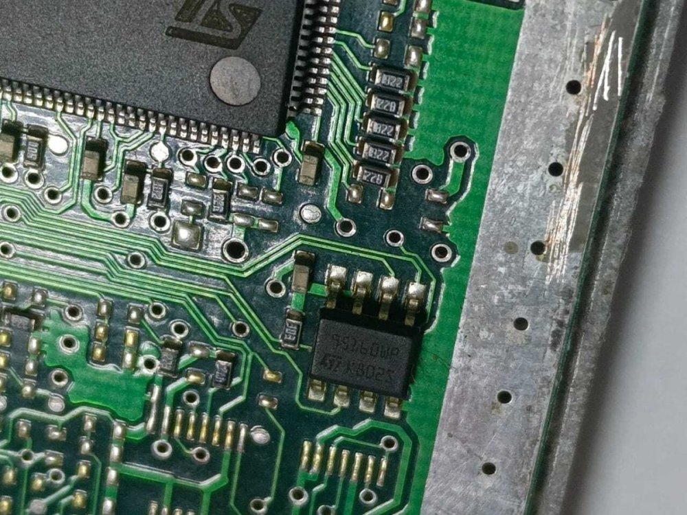

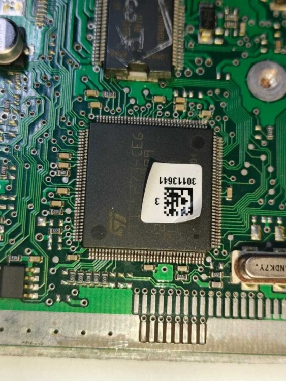

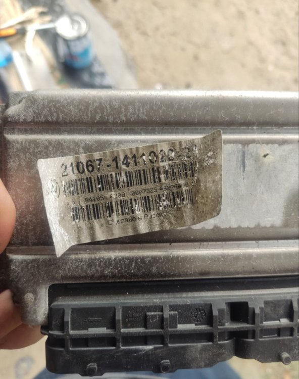

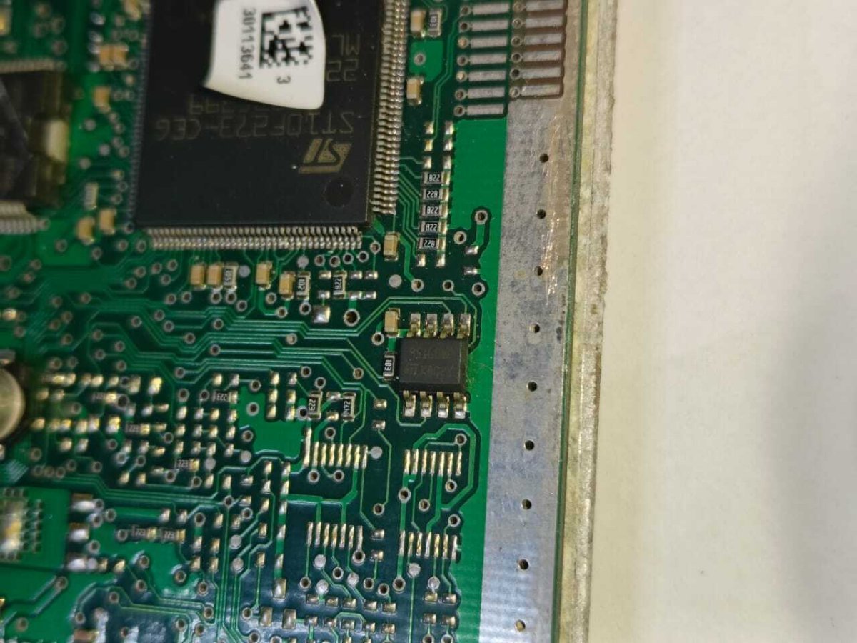

  3. Сначала тоже думал про Я 7.2+, но смутило что EEPROM стоит увеличенный как в новых реализациях M73 c точкой и залита была I327RD08. Не знаю почему, но зацепился за отсутствие именно стабилизатора TDA3664, хотя тот что стоит в заводском исполнении, а не самопал - TLE4264 от Сименс, по сути тот же стаб с немного иными характеристиками работы. Нашел такую информацию: Похоже я сам себя запутал и это из последних блоков M73 старой аппаратной реализации, а стаб поставили "из того что было". Поэтому и кушает блок всё подряд из классических прошивок.
