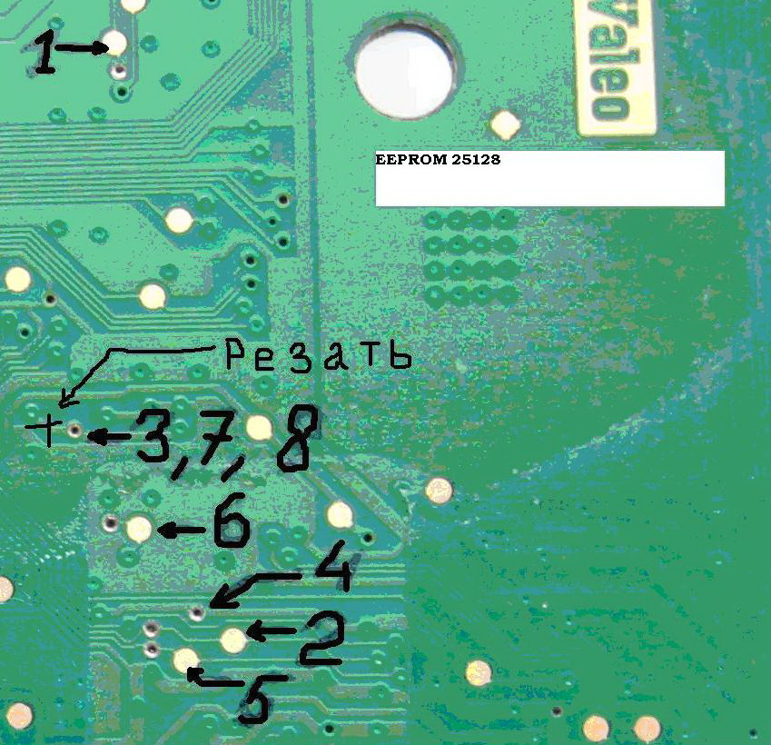

  9. Машина Mercedes Benz C220 Cdi, C class W203 2002 год, машина ирланская,праворульная. По словам клиента машина после аварии, во время которой пострадал ECU, и по этому он купил с разборки рулевую колонку, ESZ, ECU i блок предохранителей. Спидометра на разборке неоказалось и он остался старый; все установили, машина завелась и поехала, но на спидометре теперь Прочерки... Это все ясно, что есть активний дубль в ESZ и что надо поженить панель... Запитывал панел на столе, серавно невижу километража (прочерки), пробовал в области пробега прописать FF, И измениать километраж в 93с86, без изменений. По поиску тока вопросы и ничего дельного,,, Стара под рукой нету,,, Подскажите с чего начать? Можно ли обойтись без Стара? Дамп с приборки прилогаю; Зарание спасибо. Dash MB W203.rar
  10. вот фото внутрисхемки
