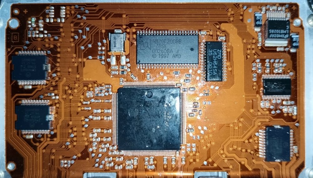

  1. Пока мой ключник не в городе, я даже информацию ему это не отправлял, но продолжал искать варианты и понял, что это решение даже проверять нет смысла, оно под мемс, в моем ecu даже чипа 93с86 нет.
  2. Просто здесь были люди, кто вроде и дампы мог посмотреть и пару у кого были, но тишина, что-то совсем.
  3. МКПП. Ну вот те ключники кто вокруг есть никто не смекает как делать, и в чаты там свои писали, никто не сталкивался. Единственное место где я нашёл какие-то варианты, это здесь.
  4. Во всех предыдущих темах это обсуждалось как не возможный вариант. Уточню конечно у своего человека, но маловероятно. Хотя последняя тема на эту 'тему' была пару лет назад здесь, но думаю мало, что изменилось
  5. На этой связке такой ЭБУ и евс, это разве работает?
  6. Всем привет. Нужна помощь, либо рабочая пара, либо где лежит синхра, либо поправить файлы в дампах. Ошибка 1666, стартер крутит, искры и импульсов форс нет. Предыстория неизвестна, но факт рассинхрона блоков на лицо. Блок эбу ems 2000, блок иммо EWS 3. Сам я в этом полный ноль, но нашел человека который положит файлы в блоки. Дампы считаны в выпайкой Флэша. Знаю, что здесь есть толковые и знающие решение такой задачи люди.
