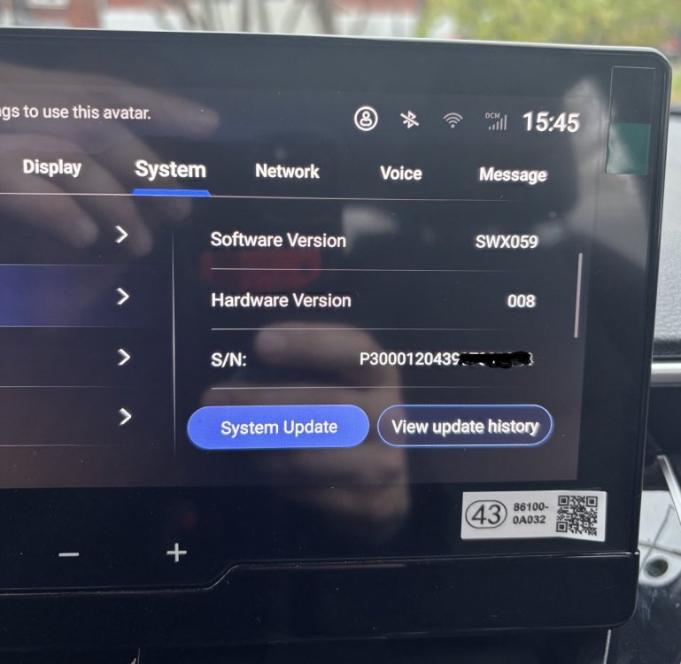

  3. А товарищу Вы как голову прошивали (когда она уложилась), через USB флешку? У него, когда АДБ включен - флешки читались?
  4. Судя по первым 11 цифрам (у меня серийный номер 18 цифр),,подходит mcu_19pfv2.zip Серийник P30001264393ххххххх. Т.е. вроде как подходящая прошивка. Да и ШГУ ее же запустило (есть же там какая никакая проверка от дурака)),, вот тока че делать дальше - ХЗ. Где то читал, что запускают в режиме fastboot (удерживанием кнопки вкл магнитолы при включении зажигания),,, тока у меня вкл сенсорный,, не понятно, понимает ШГУ это длительное нажатие в момент старта или нет. Мысль интересная. Спишусь/спрошу.
  5. Производства Faw, ШГУ Desaysv Как понял, в кроссе такая же голова как и в раве4 По ссылке на китайский сайт с прошивками, если перейти на папку выше, говорится, что и совместима и с королой и Fenlangda (тоже самое, что и Frontlander), а Frontlander - это та же Corolla cross Да и по номерам установленной в ней прошивки - эта та прошивка, которая у китайцев последняя Это то, что было до обновления:

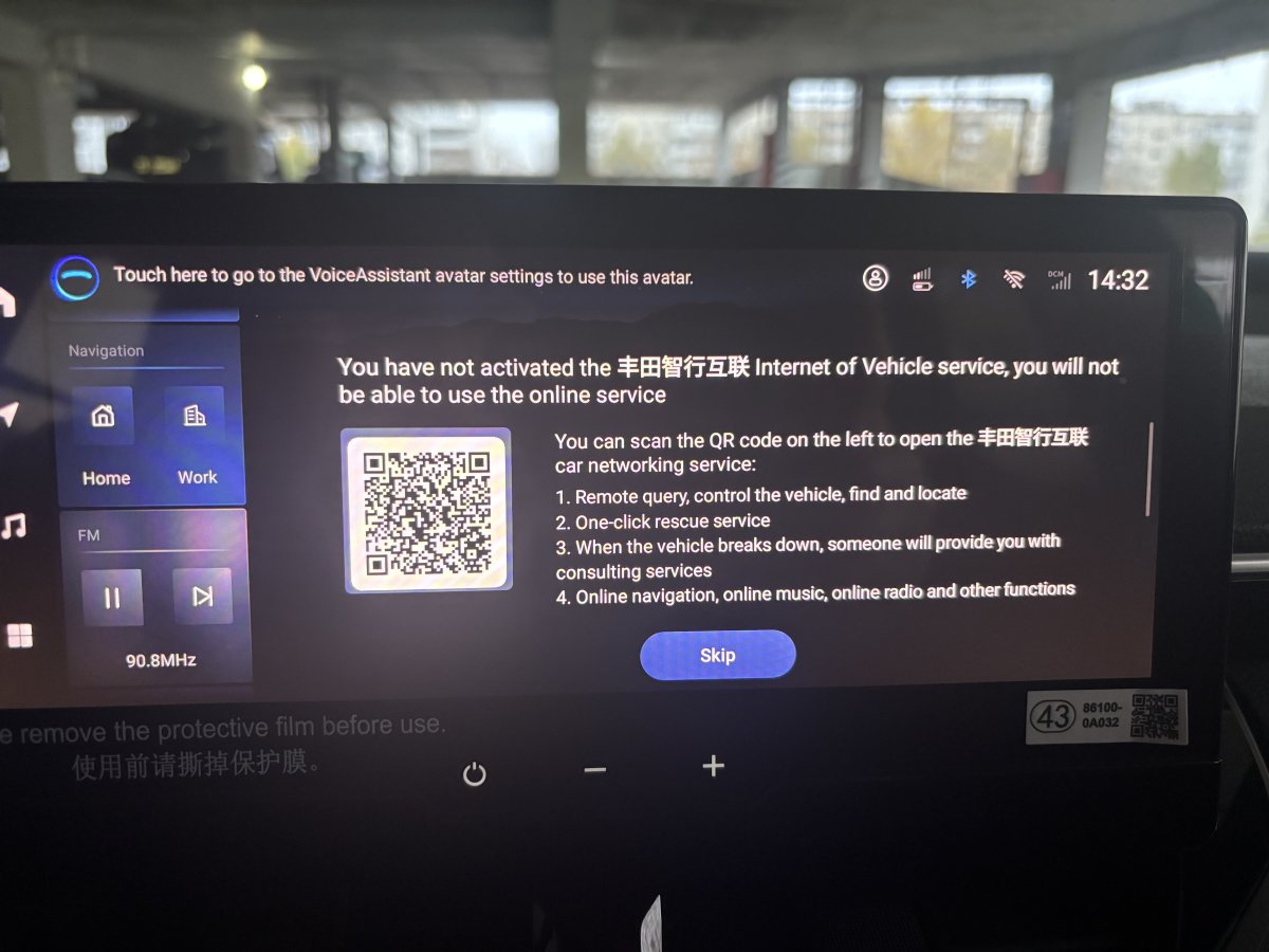

  6. Нет. У меня один разъем type-c. Если в ИИ включаю АДБ, то ШГУ не видит флешку. При отключении в ИИ АДБ, ШГУ начинает видеть флешки (кучу флешек перепробовал, ни одну не видит, пока не сообразил, что надо отключать АДБ))))) Соответственно, чтобы обновить прошивку с флешки, перед началом процедуры выключил АДБ))) Конечно читал. Знал бы прикуп - жил бы в Сочи. )) Где эту 100% уверенность взять?, даже у диллеров такой уверенности нету,, поэтому и не берутся за это Не понятно другое. Блок навигации, отвечает на диагностику и ошибок в нем нету, а вот блок телематики отвалился.
  7. Попробовал обновить ШГУ swx059 на прошивку ниже (выше писали, что это можно). Была SWX059_240528, обновлял (точнее понижал) на SWX058.6_230906. Установка прошла нормально, потом экран потух и больше не включается. Ждал 1.5 часа, не выключал, потом выкл/вкл зажигания - эффекта 0, черный экран, даже не видно, что что-то запускается. Подключил techstream, блок навигации отвечает - ошибок нет. НО появилась ошибка по блоку телематики (нет связи). Что то можно сделать?
