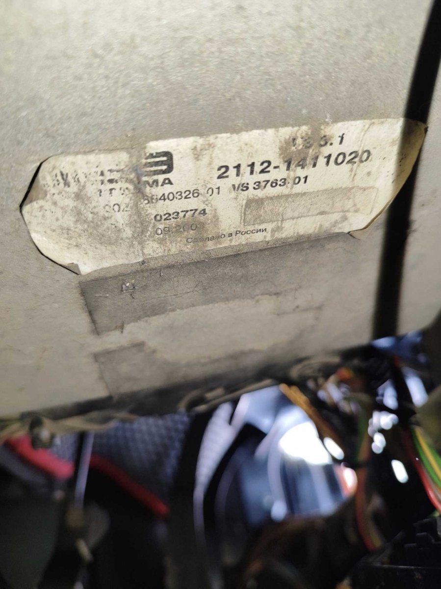

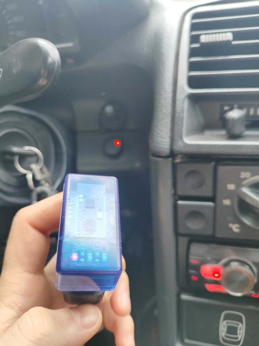

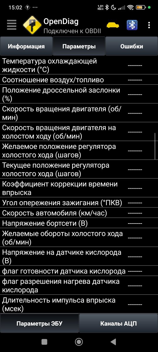

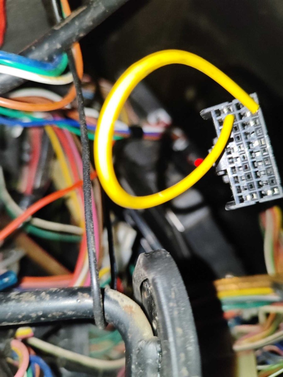

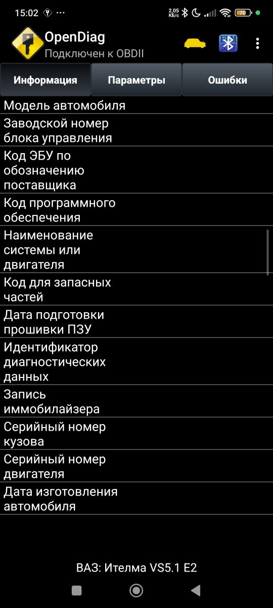

  2. Доброго времени суток, господа, возник такой вопрос, используя приложение OpenDiag - не получается прочитать машину с помощью ELM327 (две платы, версия 1.5). Авто - Ваз 21120 2003 г.в. на машине стоит ЭБУ Ителма v.s 5.1 E2, как писал прошлый владелец - шитый, но, с помощью древнего оборудования получалось без каких-либо проблем прочитать ЭБУ. Вот что выдает OpenDiag при ручном выборе (автоматический выбор результата не даёт, пришлось поиграть в опциях для такого результата. Также дополню, что я уже пробовал и другие блоки повыбирать - результат такой же): Также была сделана перемычка на иммобилайзер, K-линия выдаёт 12В. Бортового компьютера нет. (дополню, что использую GM12-OBD2 переходник, работает всё исключительно на запущенном авто, на не запущенном ELM-ка горит красным, но не подключается, как я понял, что переходник запитан на бензонасос, а не на постоянный плюс, не знаю сильно ли играть это роль, но пытаюсь выложить всё, что есть) Было замечено, что при перемычки (не смотрел как без неё, изначально иммобилайзер был подключен) ELM и иммобилайзер мерцают в такт. Благодарю за внимание, надеюсь на вашу помощь!
