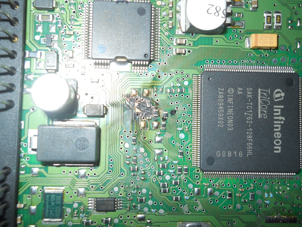

  18. помагите восстановить по фото. может у кого есть разобранный блок.
  19. а сколько блок стоит в рублях ?)))
  20. как и ожидалось выгорена дорожка плюс несколько резюком наверное. у кого-нить есть принц. схема блока?
  21. спасибо за схему. на дк2 замкнута проводка была. Р-0123,2123,0223 ошибки. теперь разбор блока.
