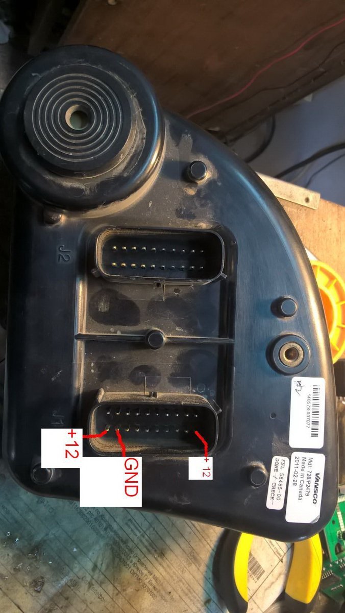

    YUTONG 2024
    всем привет. притащили приборку от автобуса . стоит проц CY91F53BC и флешь . пытаюсь считать проц VVDI PROG заявлен только там . не хочет читаться пищет что чип не подключен . может кто читал такой проц ?

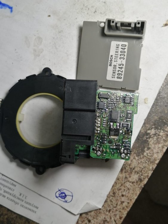

  8. тут ни скрепка ни скан не нужен. японцы молодцы именно праворукие . выставил все само потухло .
  9. починил. у этих датчиков нет креша. перекручиваешь его он просто встает , начинаешь крутить в обратку он начинает отсчет в обратку . несколько раз попробовал . у меня получается когда открывал крышку большая шестерня приклеелась к крышке и видать магнитная относительно другой провернулась . сейчас выставил все работает и все потухло. вот поэтому и нет в инете дампов . он не меняется совсем .
  10. Всем привет. SENSOR STEERING 89245-33040 , еепром 24с02 .может будет у кого дамп для сравнения. приехала с неправильно выставленным рулем соответственно и горящим чеком , датчик показывал угол но не правильно . сняли что бы переставить шестеренку за одно решил дамп себе сохранить. собираем а в данных висит 3000гр. и не регулируется . дамп отличается от всех что у меня есть в базе. первый раз такой вижу. toyota vellfire_ steering_eeprom 24C02.bin

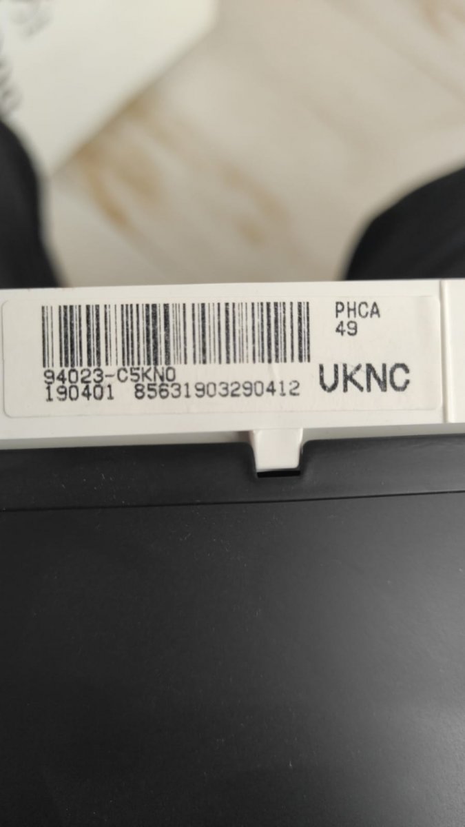

  11. Всем привет. 3V0 920 740C кто чем делает эту приборку ? сегодня приехал и засада . в абритусе RH850 можно конечно прикупить но вроде китайцы тоже делают .
