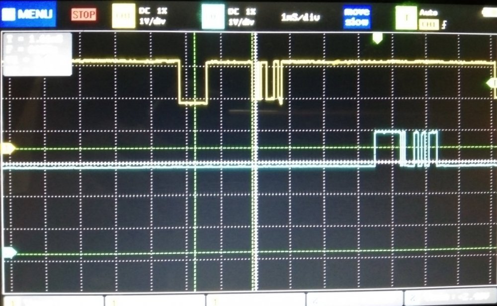

  12. Всем доброго времени! Сегодня смотрел Мазду сх7 2008 с проблемой периодического ухода АКПП в аварийный режим. Ошибки непостоянные, всегда разные и все по отсутствию связи между блоками на Кан шине. Повесил осциллограф на шину - уровни нормальные, импульсы не кривые, однако заметил несколько раз вот такую картину, что бы это значило?
