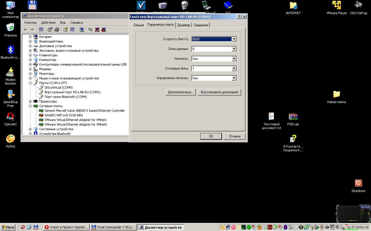

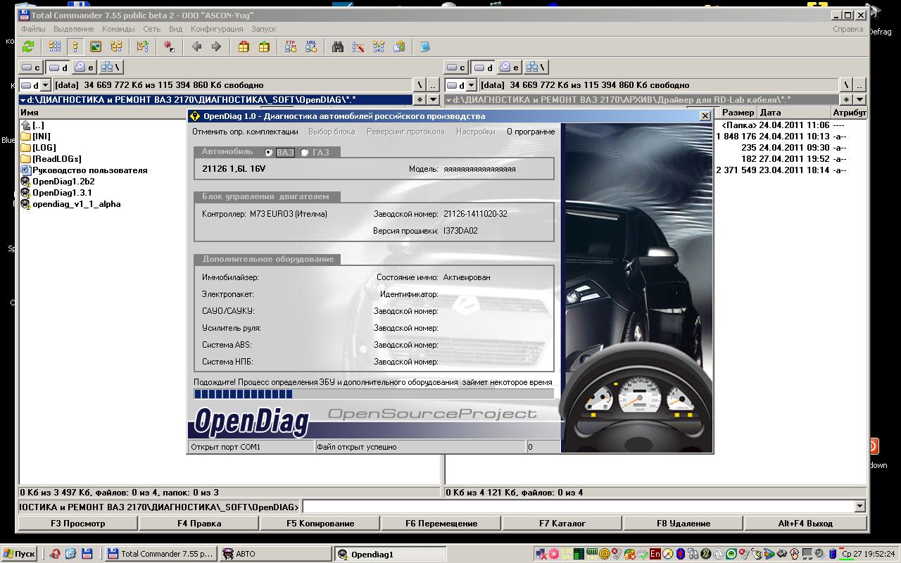

  19. Доброго времени суток! Подскажите пожалуйста, а то я уже совсем покой потерял. У меня приора 1,6L 16 клапанная пробег 8900. Машину покупал в мае 2010г. Мозги Ителма М7.3. Дело в том, что машина едет с пропусками воспламенения. Никаких ошибок при этом нет. Но пропуски есть. Пропуски Воспламенения.rar Логи я снимал с помощью OpenDiag. Сегодня ездил к очередному диагносту. Он проверил всё: давление, компрессию, форсунки, катушки, свечи, но причину так и не нашел. Пропуски продолжаются. Тут где-то писали, что на новых исправных машинах допускается за цикл 5-20 пропусков. У меня иногда бывало и по 135 пропусков (суммарных). Да, иногда выскакивает ошибка P0343 (высокий уровень датчика фаз). Прошивка у меня от ADAKT какая-то 5.2.под евро-3. Что можно ещё проверить? Неужели придется менять мозги на Я7.2? Заранее спасибо за ответ.
