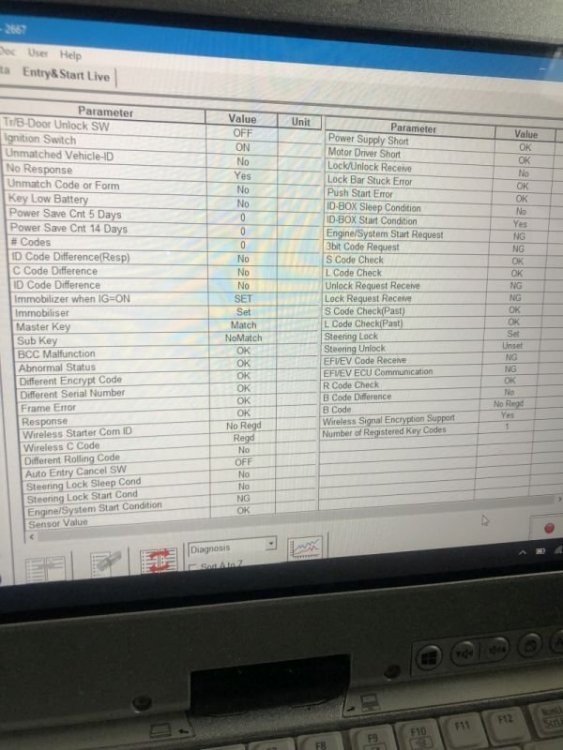

  1. Здравствуйте , нужна помощь на платной основе ,Toyota Camry 2017 машину притащили один ключ (влючает зажигание возле кнопки , пишет при этом неверный ключ) защелка не отрабатывает , стартера нет , ошибок при этом нет. Дата лист прилагаю , синхру через течстрим ID проходит , 4-13 на 40мин оставлял , подозреваю блок самрты
