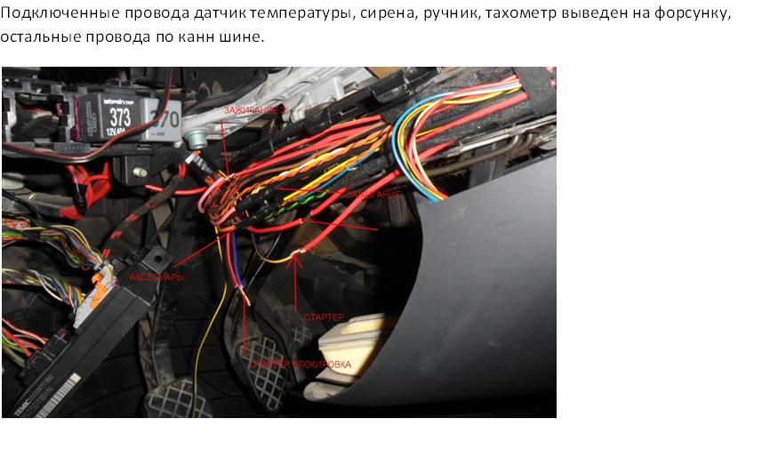

  1. да двери видит, Господа, вобщем вопрос решил, поставил вместо MultiCAN-200U Saturn MultiCAN 100 Saturn и все заработало. 200я модель общается с процессором сигнализации напрямую (и видать чёт нетого ему говорит при подготовке), связался с производителем сказали недороаботанная прошивка для Ваговской группы (МКПП). Спасибо.
  2. Добрый день, ставлю сигнализацию Алигатор TD355+ CAN saturn 200 на ауди а4 2005 года. столкнулся со следующей проблемой: делаю подготовку: заведеный авто, затягиваю ручник, вытаскиваю ключ зажигания, авто работает, выхожу закрываю дверь, ставлю на охрану? машина продолжает работать (почему то?) - продолжает работать секунд 20-30 за тем делает попытку заглохнуть (выключается зажигаение примерно на доли секунды и включается зажигание) и она опять продолжает работать в отдельном файле прилагаю схему подключения
