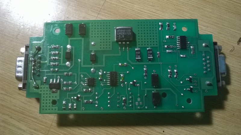

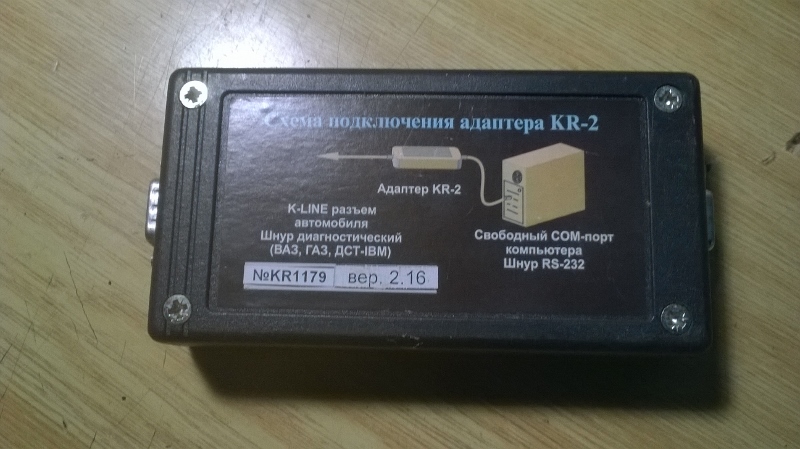

  10. Будет-ли работать через адаптер от http://ru.ross-tech.com/ ? По моему это тот-же KKL 409.1
  11. Пытаюсь использовать такой, но есть проблемы http://www.auto-bk.r.../page__st__1200 пост 1217. Прошу ответить.
  12. Имеется адаптер. Не подключается к блоку. Подключаю через USB конвертор. В диспетчере устройств СОМ порт определяется (видит конвертор). В программе выбираю Адаптер К-Line. При выборе блока управления COM порт находится, пытается подключиться к блоку, затем пишет, что к блоку не удалось подключиться и порт закрыт. Как нет К линии. Этим адаптером диагностировал ауди с переделанным с механического на электронный инжектор по своей программе (фирма Лискар). Может кто поможет советом?
