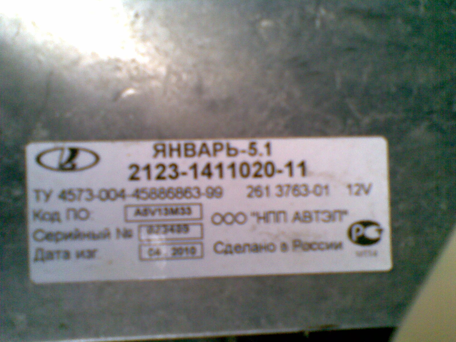

  13. Спасибо, но у меня такие есть, аналогичные (по идент.) на сайте чип-тюнер. Меня беспокоит, что на блоке (фото которого выложено) другая перекроссировка (не соответствует перекрос. вент.), отсюда значит, что-то изменено в основе программы прошивки. В принципе, чего заморачиватся, нужно перекросс сделать как на сайте и залить ихние прошки (благо за эти прошки, они денег пока не просят)! Всё равно, спасибо всем!
  14. Приветствую всех! Кто сталкивался стаким произведением и имеет от него прошивку (A5V13M33)- поделитесь Убил не подумав (оказалась с защитой)

  19. Остаётся только одно.... перекроссировка печатки ... Уж больно мелкая . Будем пытать! Попутно жду добрых советов. С уважением!
