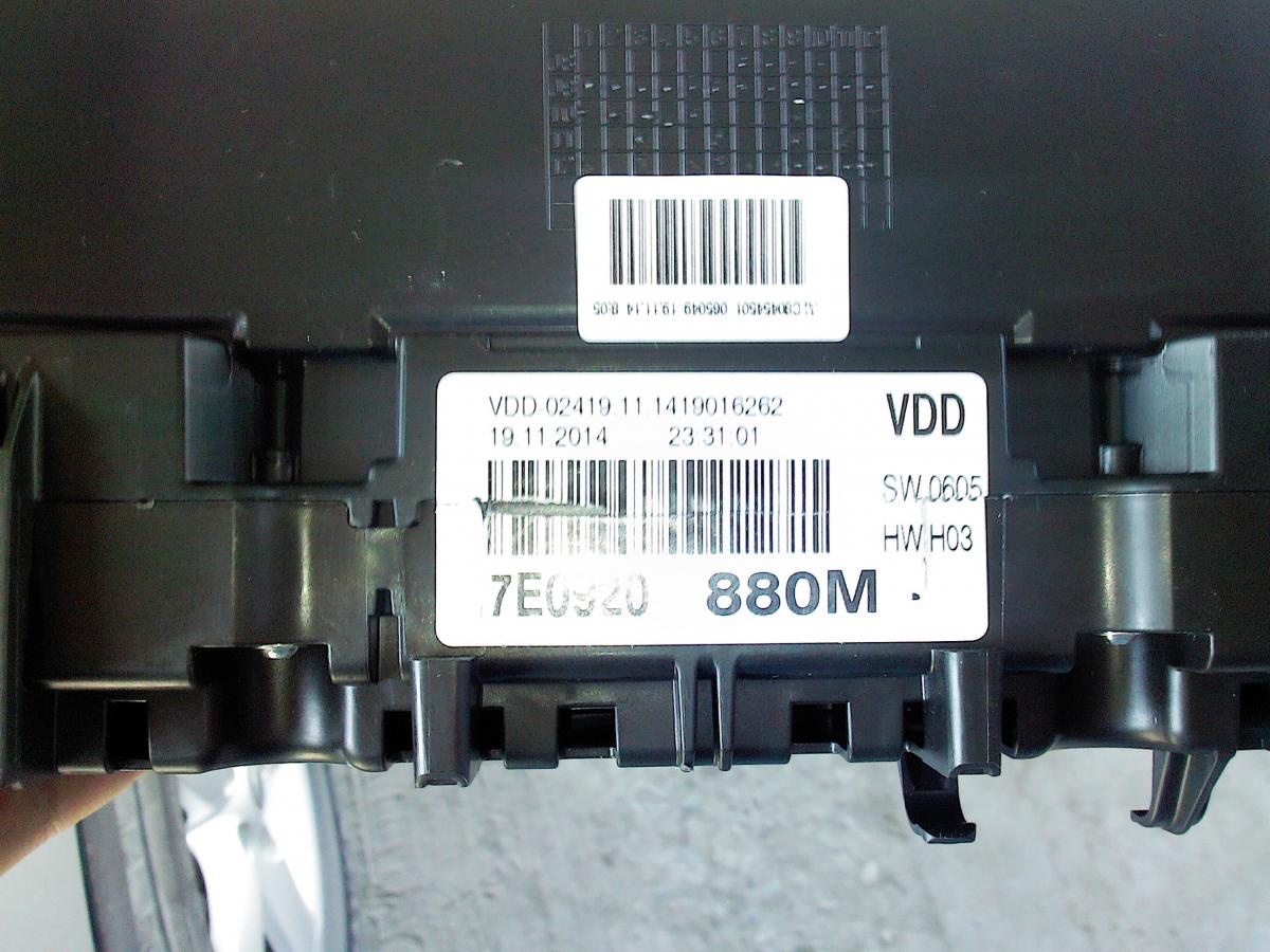

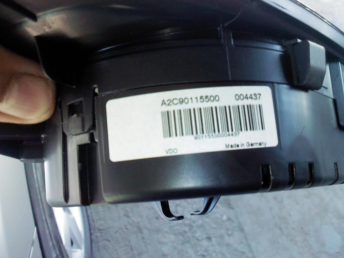

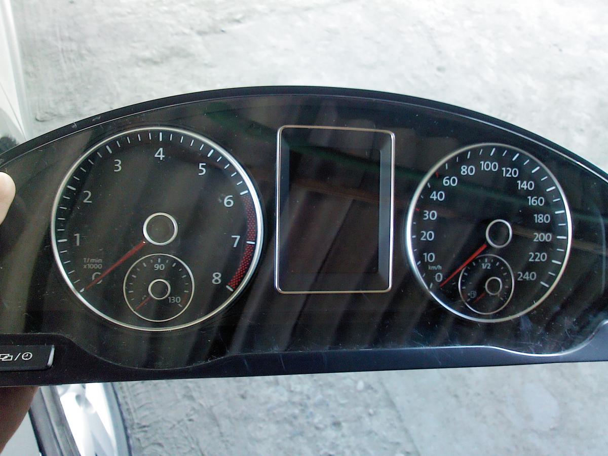

  7. VW Multivan 2015 года, внутри 24lc64. Фотки с шильдиком прилагаю. Подскажите пожалуйста, есть вариант мотнуть его без разбора шнурком, и если да - то каким именно. Заранее спасибо.
