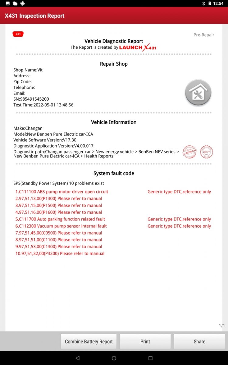

  1. Всем здравия . Кто сталкивался с диагностикой китай электрокар ? У меня LaunchV+Scanner V4.00.017 , во вкладках по CHANGAN много электромобилей , но не один на связь не выходит 😞 я зарисовал разьем ОБД и проверил линии свази , на всех есть обмен (по осциллографу) может для электрокитая нужен переходник?
