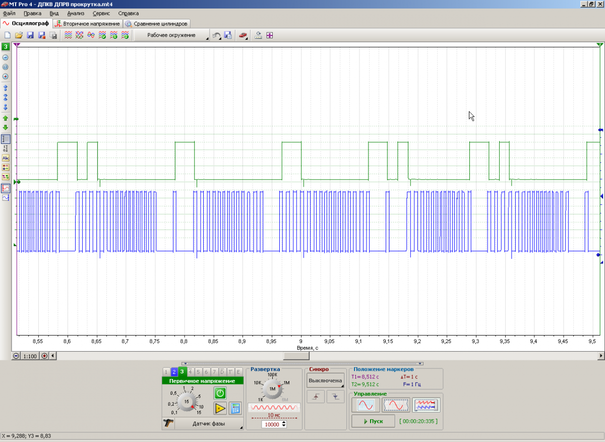

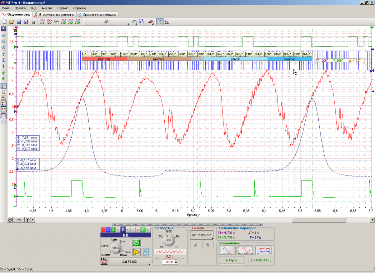

  1. Осциллограммы с ожившего J24B: ДПКВ + ДПРВ + ДД + ДР Прокрутка: Холостой ход: Эталонными назвать можно условно, т.к оригинальный пробег неизвестен, цепь не менялась. Но нареканий по работе двигателя сейчас нет.

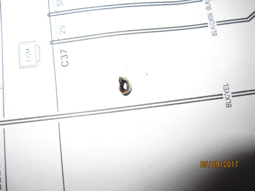

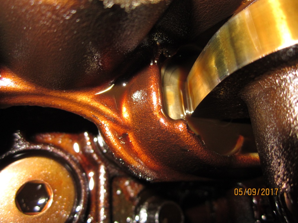

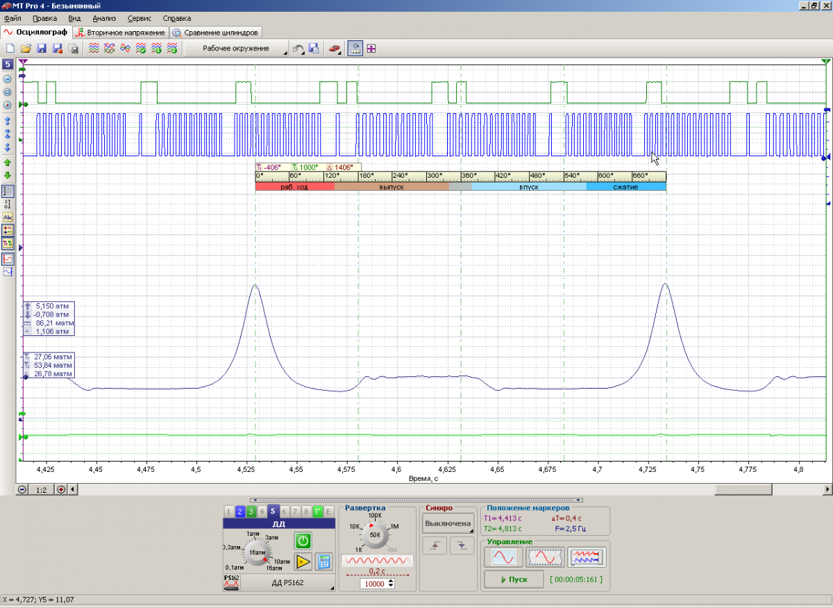

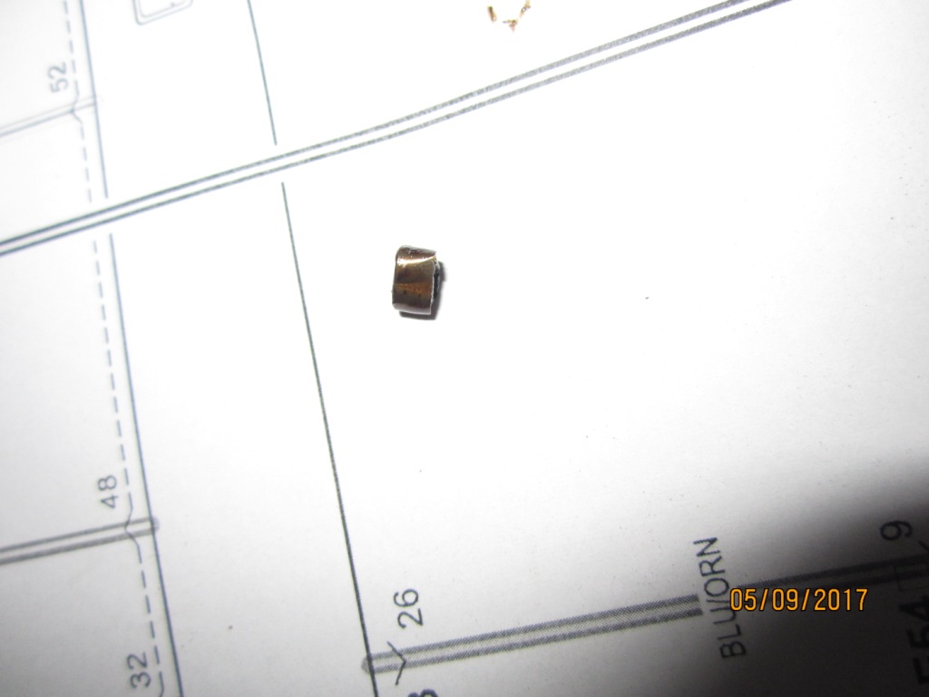

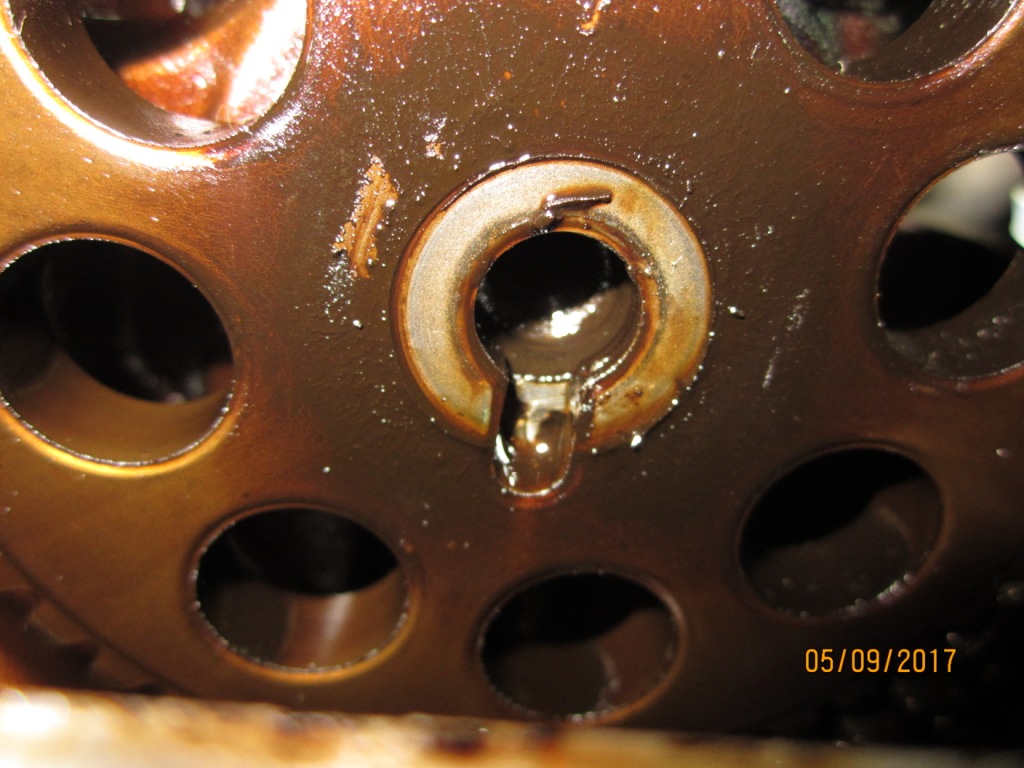

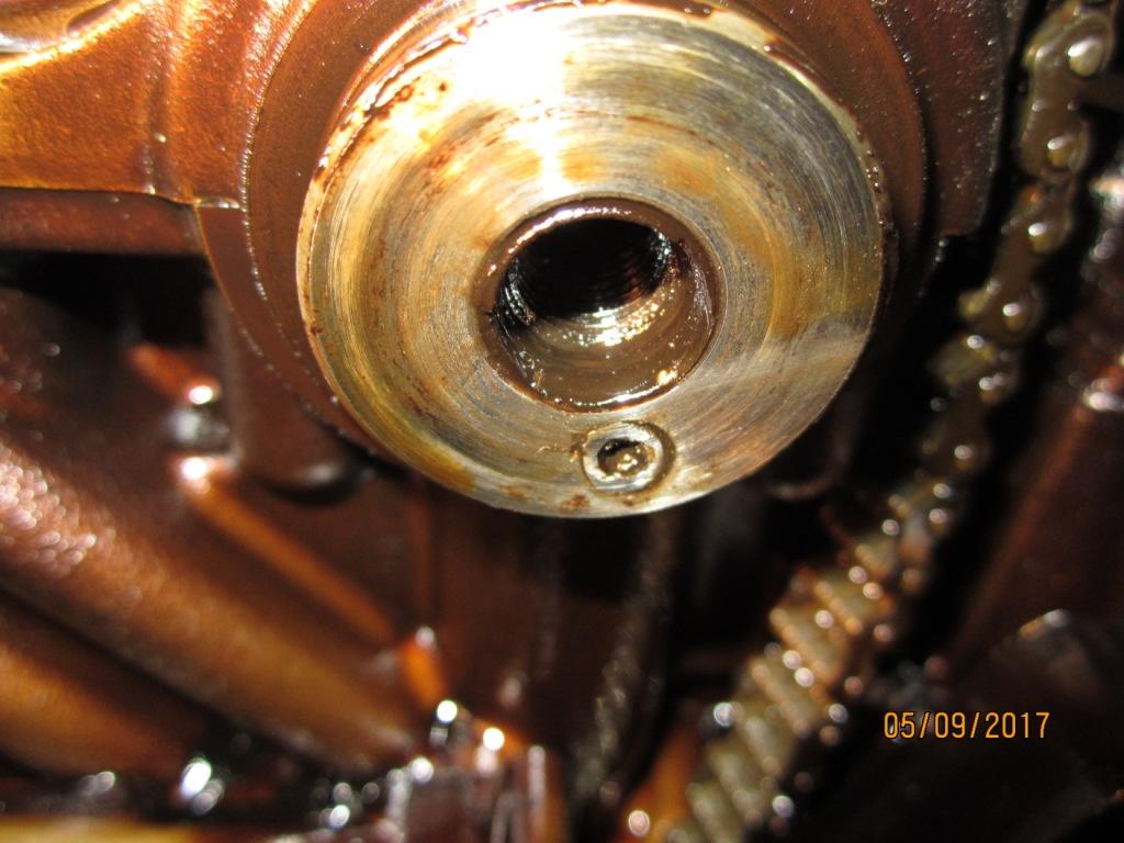

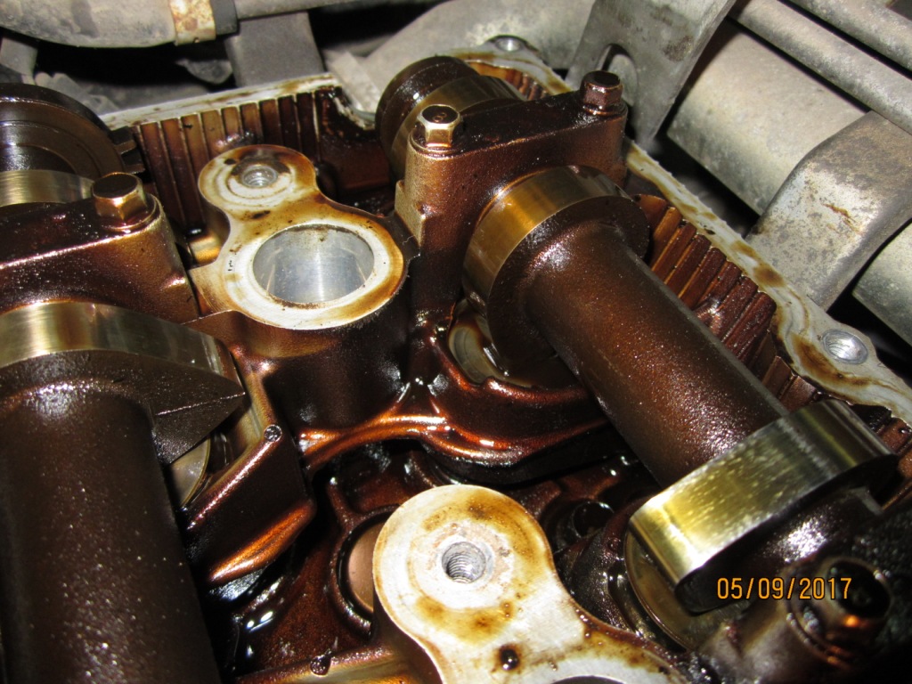

  2. Эталон обязательно сниму и выложу. И ДД, и ДПРВ с ДПКВ. Пока собрал с хвостовиком сверла вместо шпонки, чтоб руками авто не катать, завел - работает нормально. И чего-то мне очень хочется сверло там и оставить - уж больно родная пустотелая шпонка "пластилиновая". А по клапанам - там на фото не очень видно, но вал провернулся так, что во время вмт выпускной клапан максимально нажат, т.е ось вершины кулачка стоит параллельно толкателю.
  3. Что и требовалось доказать. Удивительно, как не согнуло клапана. Поршень в ВМТ.

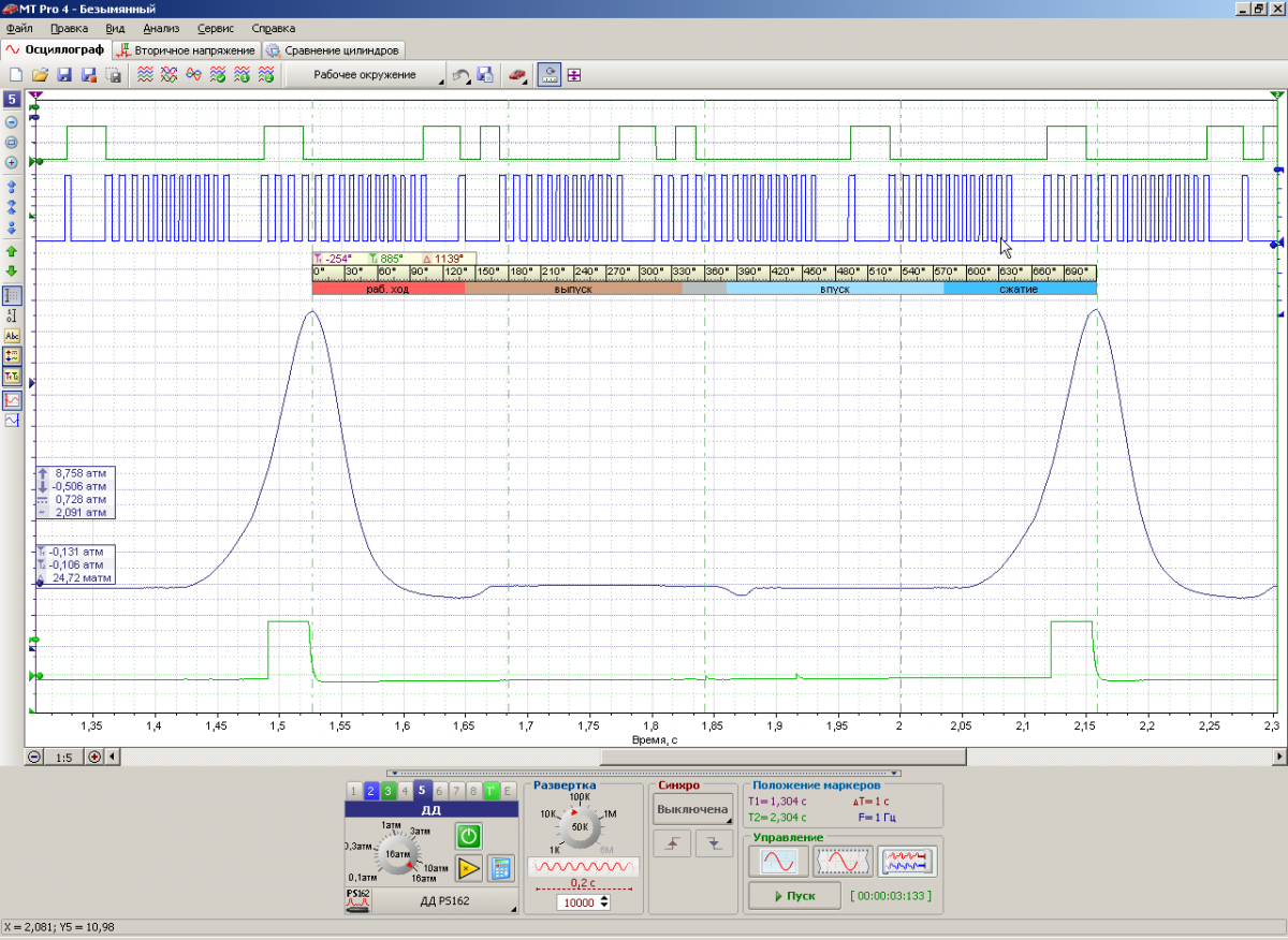

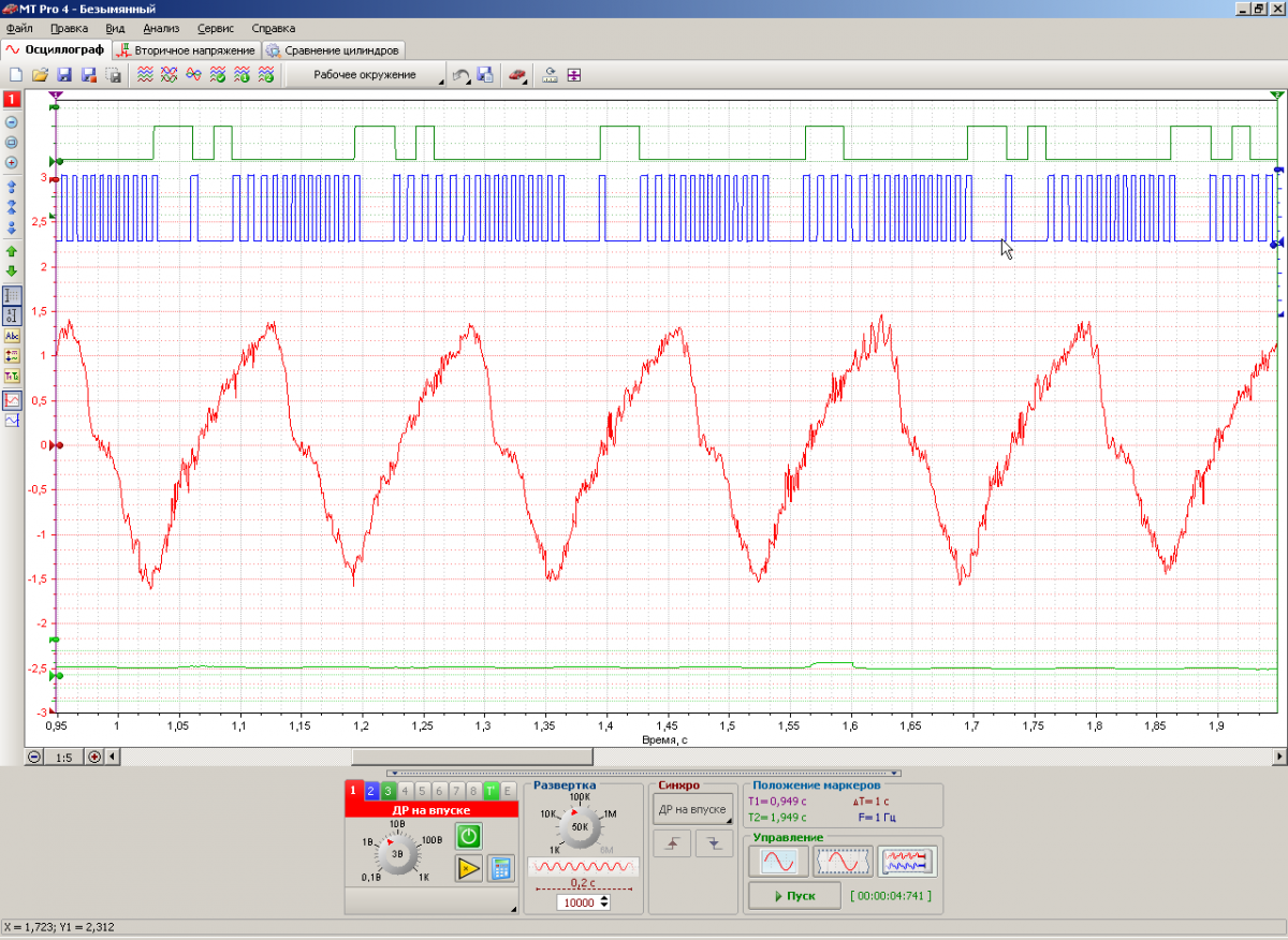

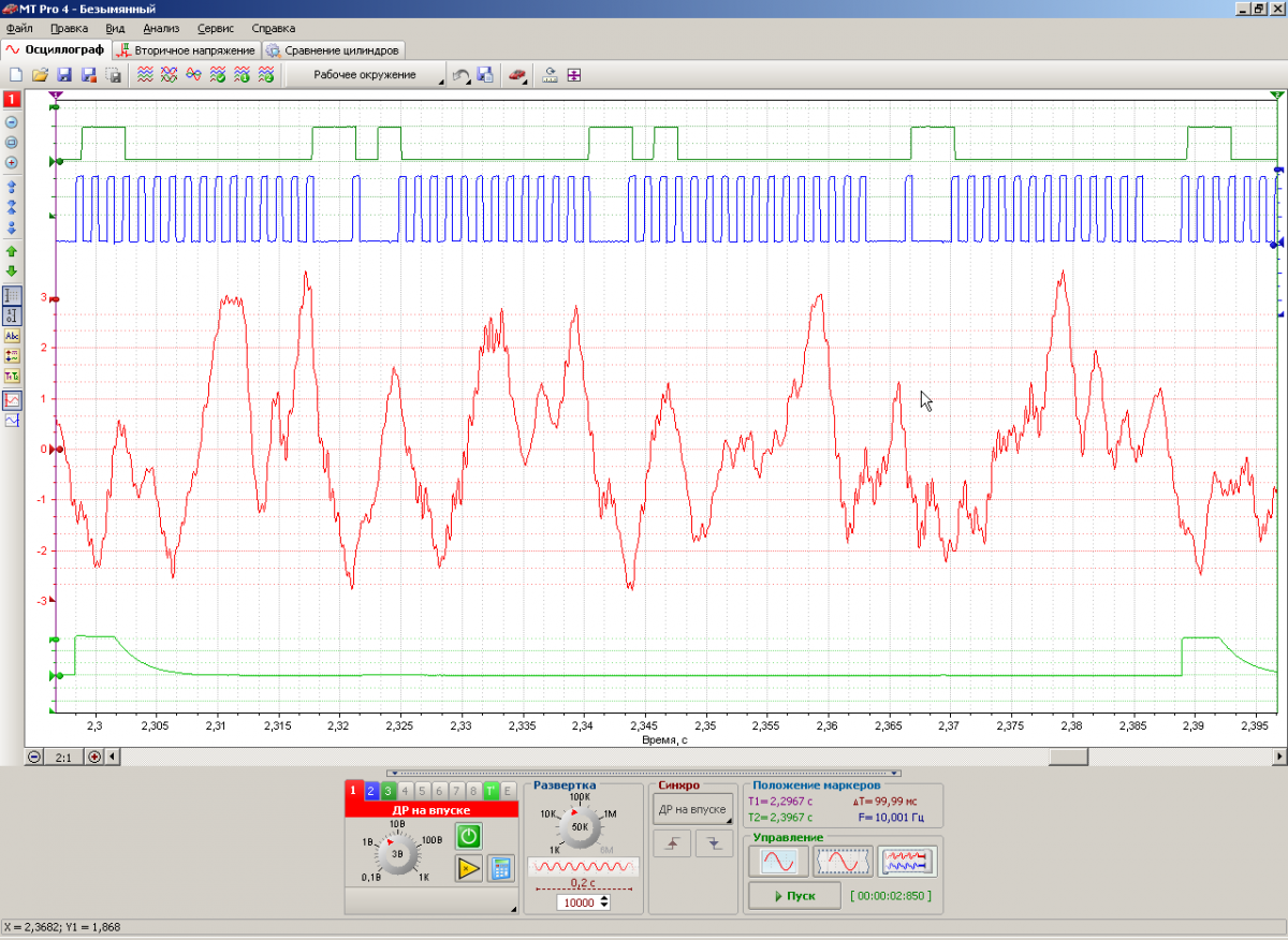

  4. Ну как бы симптомов, указывающих на это, нет. Связь есть, напряжения не проседают, показания всех датчиков в норме. Тоже склоняюсь к шпонке на выпуске. Пошел снимать крышку еще раз.
  5. Доброго всем времени суток! Товарищи, я чего-то в тупике. Нужны мысли, выручайте! Со слов клиента - приехал на авто, через пару часов не смог завести. При первой попытке запуска двигатель схватывает (несколько вспышек) - дальше гоняет в холостую. Если долго крутить, поигрывая газом, появляются вспышки и иногда даже почти заводится. Свечи сырые. Что сделано: Ошибок в моторном нет, сканер в текущих видит обороты, впрыск. Давление топлива проверено, в норме. Искра есть на всех цилиндрах, не пропадает при долгой прокрутке Сигнал на форсы есть, не пропадает Компрессия проверена, в норме Сигнал ДПКВ И ДПРВ до блока доходят, осциллки ниже. Поскольку эталонных осциллок ДПКВ-ДПРВ наэтот мотор я не нашел - не поленился, снял клапанную крышку - метки на КВ и распредах совпадают. Люфт фазовращателя минимальный. Отвернул первый зонд, заглянул в катализатор - чистый (с выкрученным зондом при попытке запуска изменений нет) Нет в этих авто никаких "заковырок", мож кто знает? Ну и осциллки гляньте. Если у кого есть эталон - буду признателен. ДПКВ+ДПРВ ДПКВ+ДПРВ+ДД в 1 цилиндре+ДР на впуске
