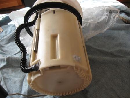

  4. насос нашел родной новый, подскажите, что делать с колбой, восстановить по заводу, или обратку кинуть прямо в стакан(колба)

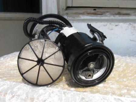

  5. нашел в нете номер насоса Bosh 0 580 464 981,аналог V24-09-0004 Vemo,рабочее давление 1.5Бар, что можно воткнуть из бюджетного

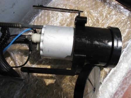

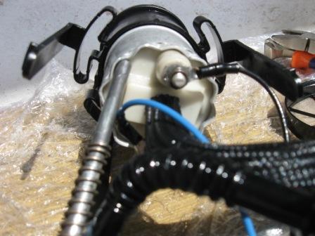

  6. снимали два раза насос в баке на СТО, и впаривали про клапан, вчера разобрал сам насос, в колбе паяльником умельцы сделали дырку, а шланг обратки повесили в воздухе. Восстановил все , как по заводу, машина завелась с пол тыка, но булькание почему то не пропало. Покатался денек и на пути домой машина заглохла, высветил чек Р-0003, низкое давление в системе подкачки топлива. Снял ошибку , машина не заводится, насоса и не слышно. Буксирую до дому, снмаю насос, а он аж парит, и горячий торба. Вообщем пришел конец. Подскажите , какой насос можно втулить,длинна его 11.5см, диаметр 5см на самом насосе никаких надписей, цифр нет, секретный

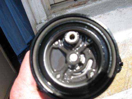

  7. очередной раз снял насос в баке, в колбе , где он находится не нашел клапана, чтобы соляра не уходила при минимальном уровне в баке, есть только отверстие, чуть больше 10коп монеты, (до меня уже вскрывали или соляра съела)-вот почему при заправке больше полбака заводится с пол тыка. Подскажите , что можно заколхозить, на место клапана ,дачик давления поставил новый,мне кажется проблема в клапане в колбе. Оригинальная колба идет в сборе -и стоит кучеряво
  8. топливный фильтр в колбе, меняется целиком, стои новый, оригинальный с датчиком воды

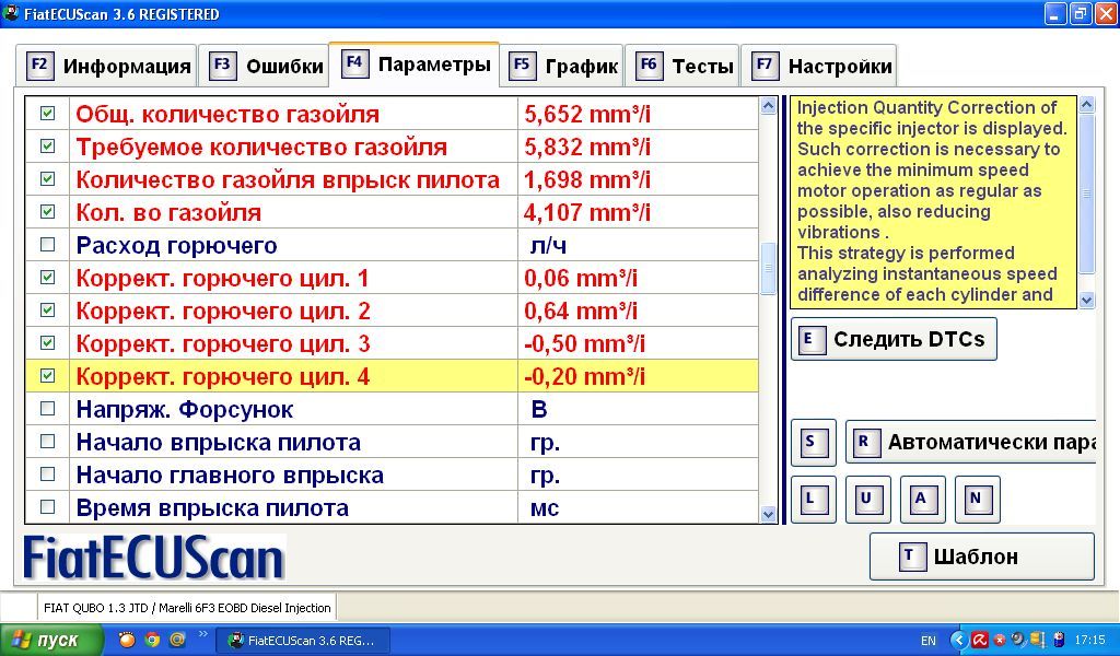

  9. виноват, поправил, очем говорит, если коррекция форсунок на холостом как у меня во вложении,как только включаю зажигание, по сканеру давление 3 бар, начинаю маслать стартером, падает в ноль, и только на 7 сек начинае расти, до 120бар и запуск, получается 1.5-2 сек достаточно для запуска
  10. выскакивала ошибка Р0089-низкое давление на рампе, ошибка периодичная.У меня проявляется , проблематичным запускрм двигателя, маслать нужно минут 3, Вероятно ЭБУ при зтой ошибке блокирует насос низкого давления, в баке. В последнее время к этой ошибке добавилась Р0003- проблемы в контуре низкого давления Снял насос в баке,думал забита сеточка- все чисто, для уверенности продул промыл,заменил топливный фильтр, .Провел тест по сливу обрати форсунок,дедовски способом,при помощи шприцов- набрало чуть больше кончика для иглы.По сканеру заводится когда давление доходит до 120бар,после чего работает без проблем, не троит, не дымит, тяга и расход ,как до проблемы.Смущает одно, когда вклю зажигание в баке издаются звуки булькания, будто с обратки гонит воздух, при работе звука нет Редукционный клапан заменил,на новый, ошибок больше нет, но заводится так же долго в районе 15сек., с тройника обратки ТНВД-Р=ейка-топливный фильр , при вкл зажигании идет слив соляры, хорошей струей, при прокрутки стартером, по сканеру давление поднимается после 7сек., и 120бар -заводится Должно ли оставаться давление в рейке, и какое, вообщем я в тупике

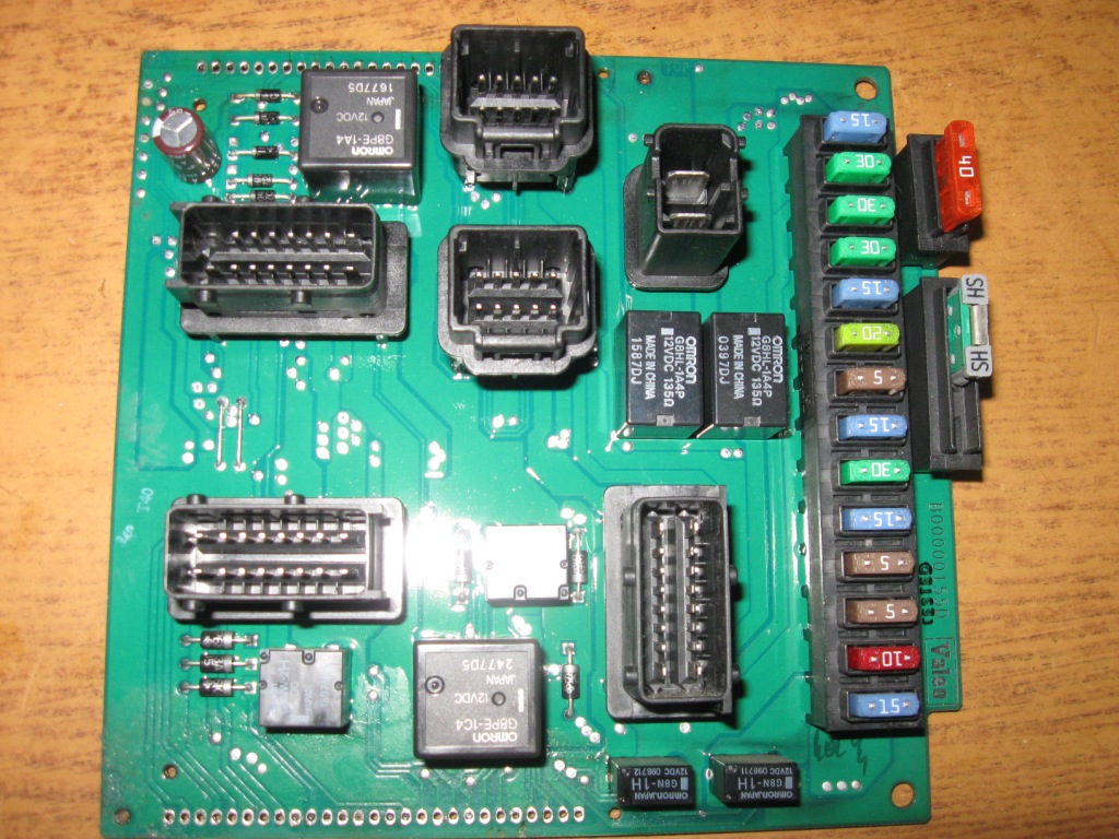

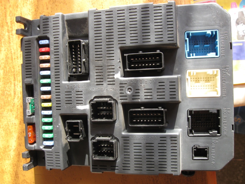

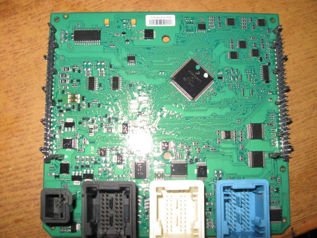

  14. Дизелек, проблема не работает задний левый поворотник, докапался до блока BSI 2004 P07-00? на 13н разъема ,при включении поворота , без нагрузки пульсирует 8.5в,под нагрузкой 0в, разобрал блок, может, кто сталкивался с такой бедой. Все хитро закручено, передние повороты работают от моторного ЭБУ, но по левому борту мигание с учдвоенной частотой, т.е захимичить, кинув провод на задок не выйдет.Правый задний работает нормально, но в плате 14н уходит в противоположную сторону от левого. Микросхемы прочитать не могу , залито лаком

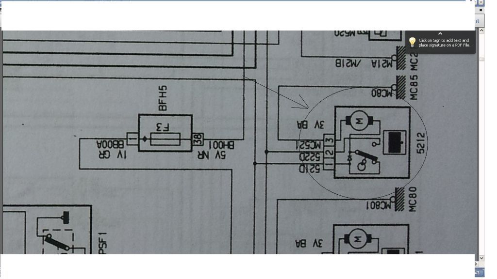

  19. Fiat Ducato 2003, 2.0.JTD, проблема не показывает на приборной панеле указатель температуры ОЖ, пропадал постепенно, то подергается и покажет, то изчеснет, ну а сейас и вовсе упал, проверил датчик, 3 контакный, с ЭБУ двигателя приходит 5в., на 1к, и со 2к уходит на ЭБУ, диагностический сканер показывает температуру, а вот на приборку, провод -он коричневый с зеленой полоской на контак приборки не приходит(смотрел по учебнику младшей модели), думаю он заходит на ЭБУ салона, и от туда в приборку, вопрос , кто подскажет схемку этого зверя, и каким сигналом управляется мотрчик указателя температуры в совремееных авто
