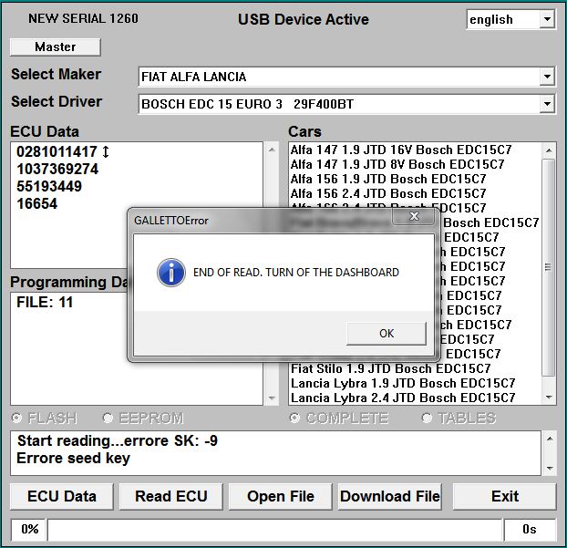

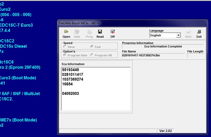

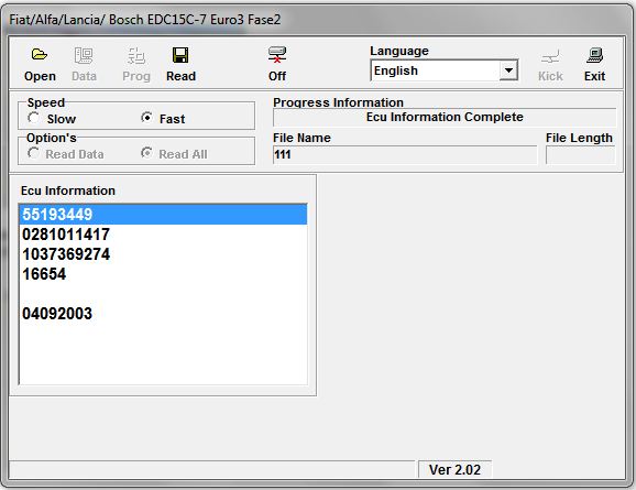

  16. Попробовал считать Галетой и KWP. Не получается. То видит но не читает, то вобще не видит ECU. В чем причина может быть? Пробовал на Windows 7. Не получается считать. Согласно описанию Alfa 166 2.4 JTD EDC15C7 и Alfa 166 2.4 JTD EDC15C5 Какой выставлять, незнаю.
  17. Всегда завидовал тем, кто родился со знанием английского языка. P.S Разобрался! Пришлось для KWP модифицировать драйвер под Windows 7, не хотел вставать COM порт.
