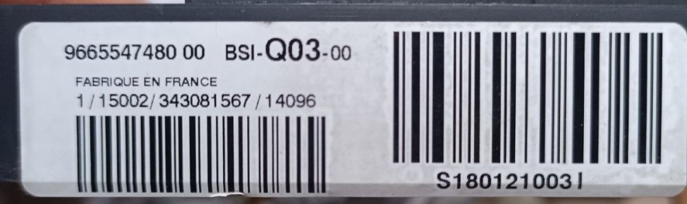

  4. Добрый день друзья. Помогите достать pin из BSI Citroen C4 B7. Дамп 95256 и фото наклейки BSI в приложении. Заранее благодарю за помощь. BSI JC C4 B7 95256.bin

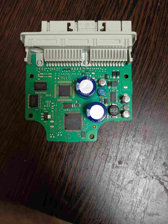

  10. 8-ногая S5051A 14-ногая TLE 6711 G

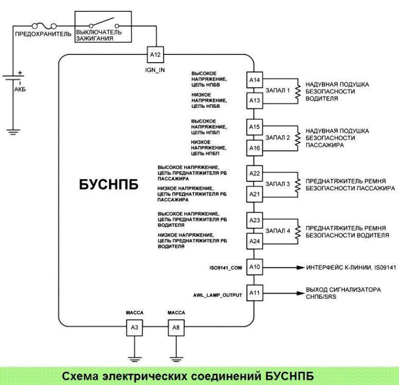

  11. Поэтому и попросил помощи, может кто схему подключения подскажет. В интернете кроме к-лайновой нет на шниву ничего.
  12. Дело в том что, судя по схеме он должен работать по к-линии.

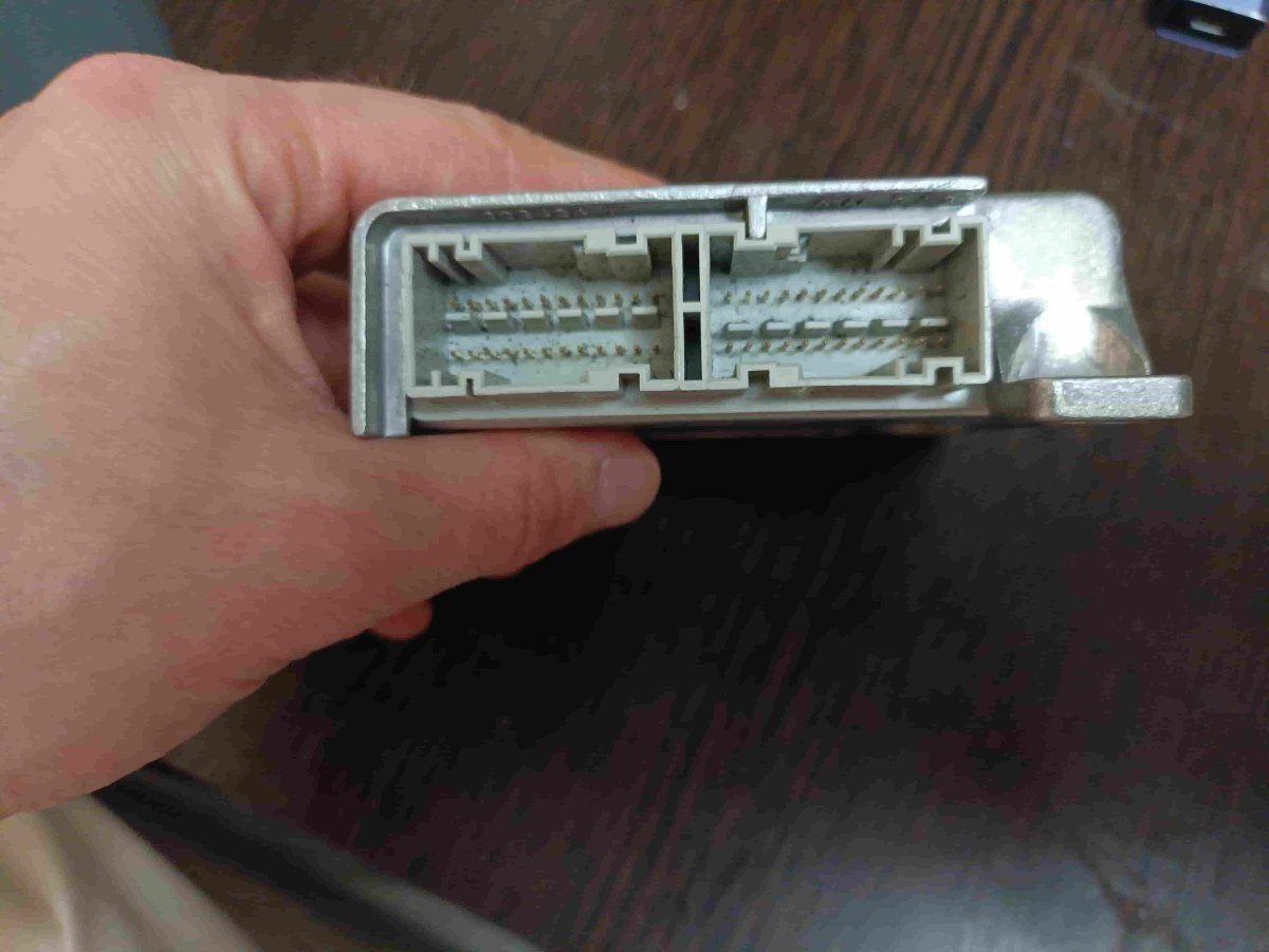

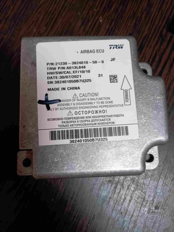

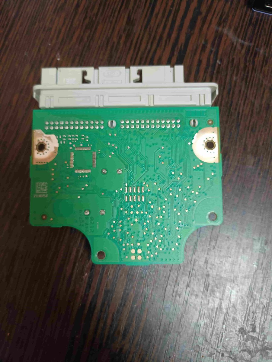

  13. Появились сомнения насчёт совпадения схемы, т.к. на этом блоке два разъёма с пинами, на более старых пины только в одном разъëме. Может схема подключения не та??? Генерацию кварца не проверял. Питание на конденсаторах присутствует.
