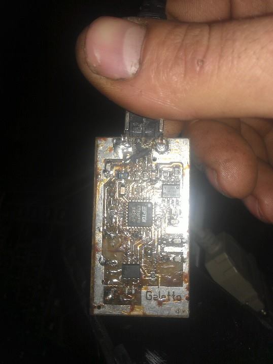

  2. вот плата

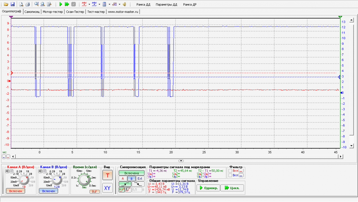

  3. k line моргает l line нет ничего на осцилле это осциллограммы на столе без блока поытка то опроса блока есть надо спаять переходник обд под осцилл и пробовать снимать осцилку тогда попытка связи сблоком, но даже если на столе пробую к линия то опрашивается значит катлета в принципе то рабочая
  4. а скрины с осциллограммами не подойдут? которы я выше положил

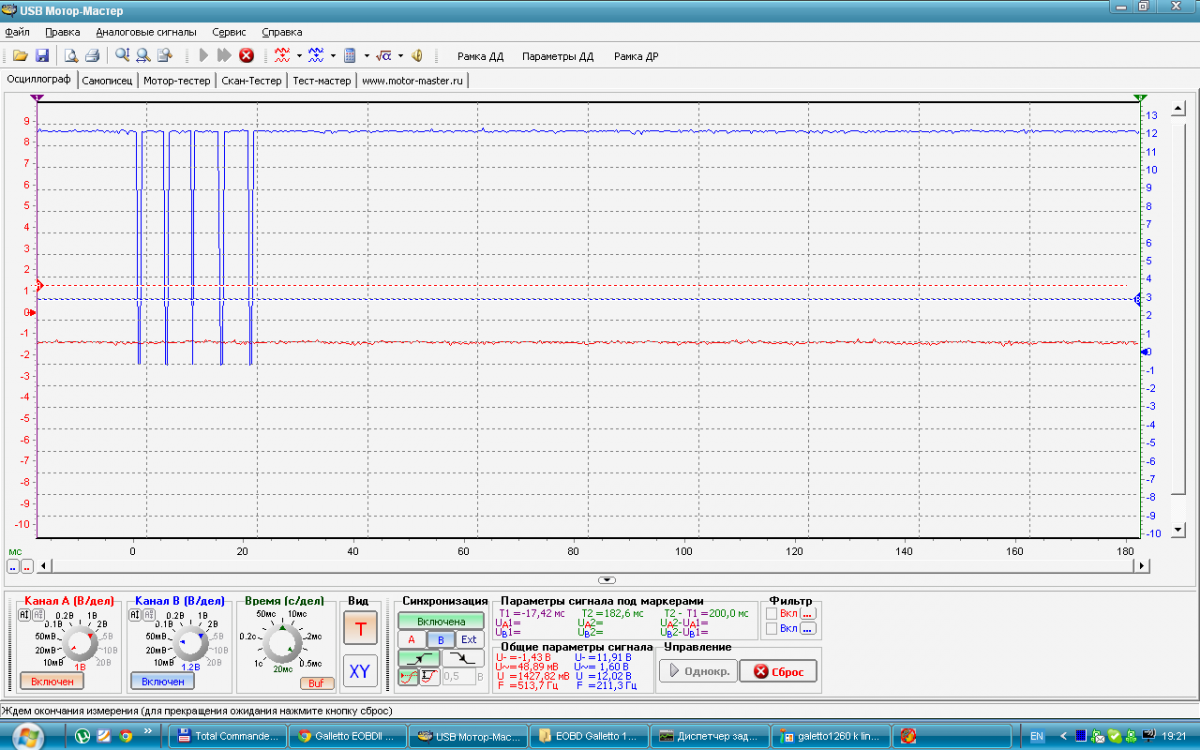

  5. вот скрин с осциллографа
  6. ты хочешь сказать драйвер к линии может быть кривой
  7. правильность проверял стоит внешний кварц на 6 мгц винда адаптер видит прога тоже не ругается может к и л линию перемкнуть в адаптере они у меня распаяны отдельно , чип фт232бм попробовать осциллом снять сигнал посылается на к линию или нет , и выложить скрин если сигнал есть

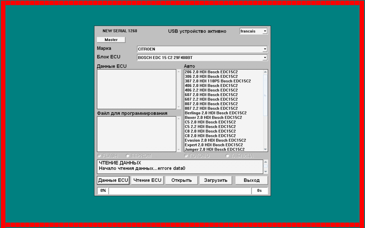

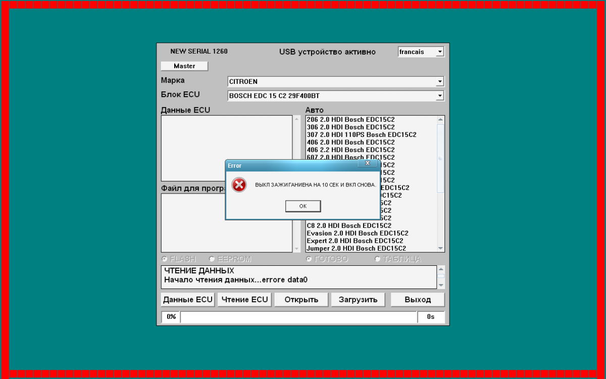

  8. все привет собрал давно галетту не было времени поэксперемертировать изменил серийник прога типа делает вид что пытается читать но светодиоды не моргают потом пишет что выкл зажигание на 10 сек а потом
