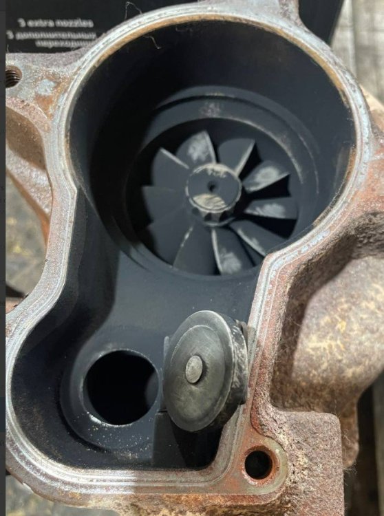

  2. камазу один год примерно. 35ткм. каминс мозги см2880. модель каминса камаз стирает фрезой и лепит свой шильдик. так чт модель я пока не понял. турбина не бустит. вместо 1,8 дает 0,9 в среднем. изредка дает буст 1,8 на оборотах 2000 и через 5 секунд падает до 0,9 в мозгах ошибок нет. турбина не люфтит, впуск опрессовали, фильтр перед турбой сняли, выхлоп после нее сняли, гейт привязали проволокой - не дует выше 1. обе крыльчатки в идеале. гейт без повреждений. крутится свободно чуть коснешься пальцем. давление в рампе от 800 до 1100 бар. дад проверил по манометру - совпадает. вот количество впрыска меня смущает - маловато по моему да и судя по шкале. что с ним не так??? какие еще важные параметры мозга надо смотреть?
