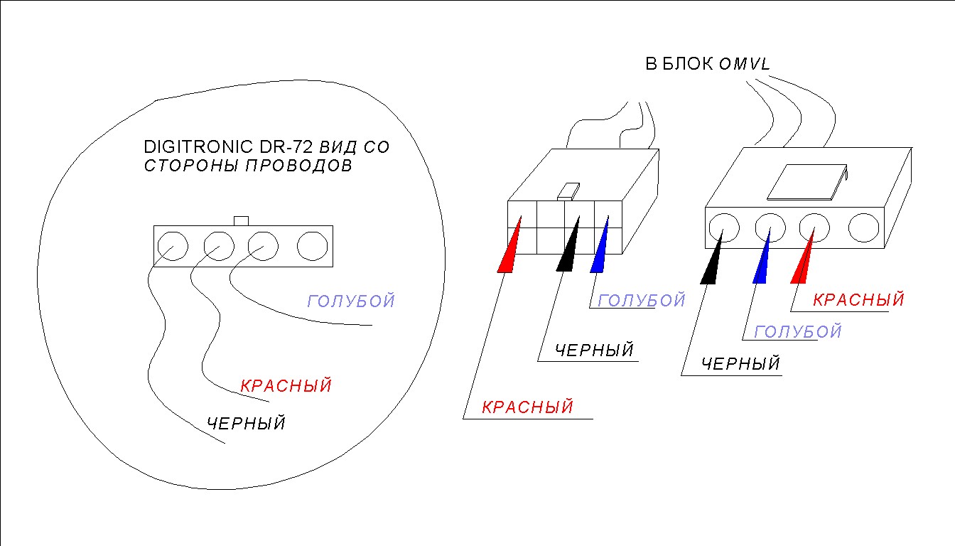

  15. Проблема в адапторе! и ВИН7. Я в свое время их перебрал с десяток, пока не наткнулся на рабочий.(с десяток производителей, микрухи в них разные) Сейчас приобрел Адаптер DR 77 USB интерфейс.
