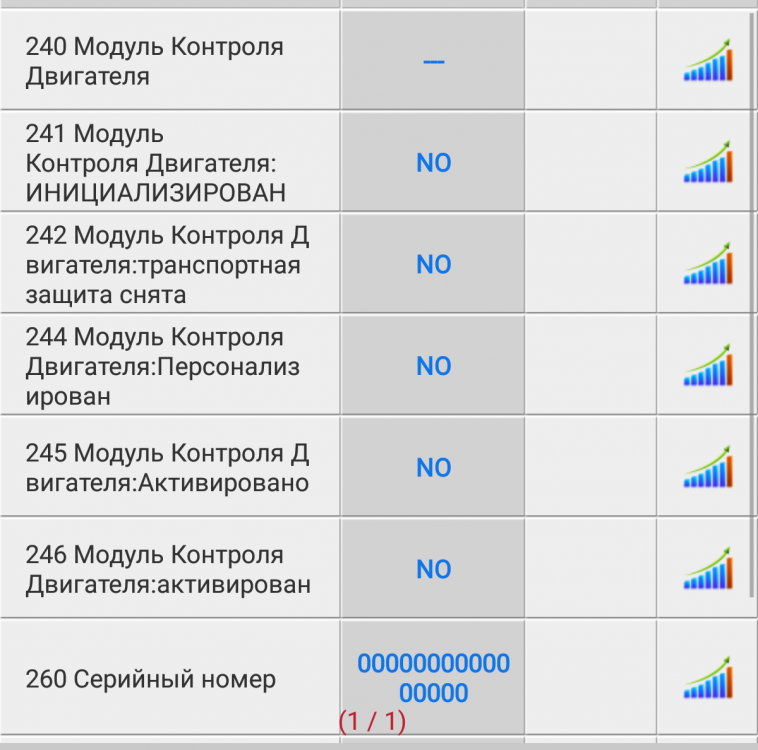

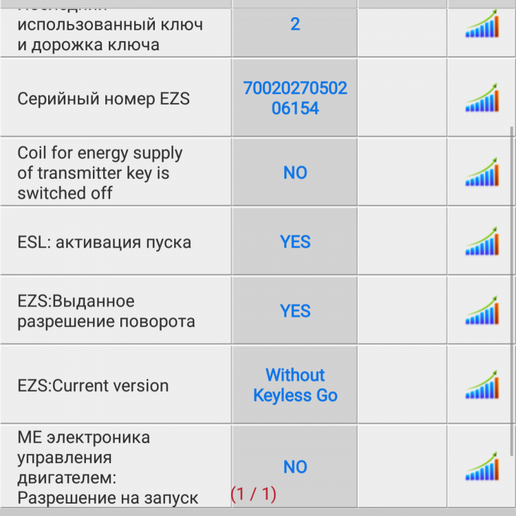

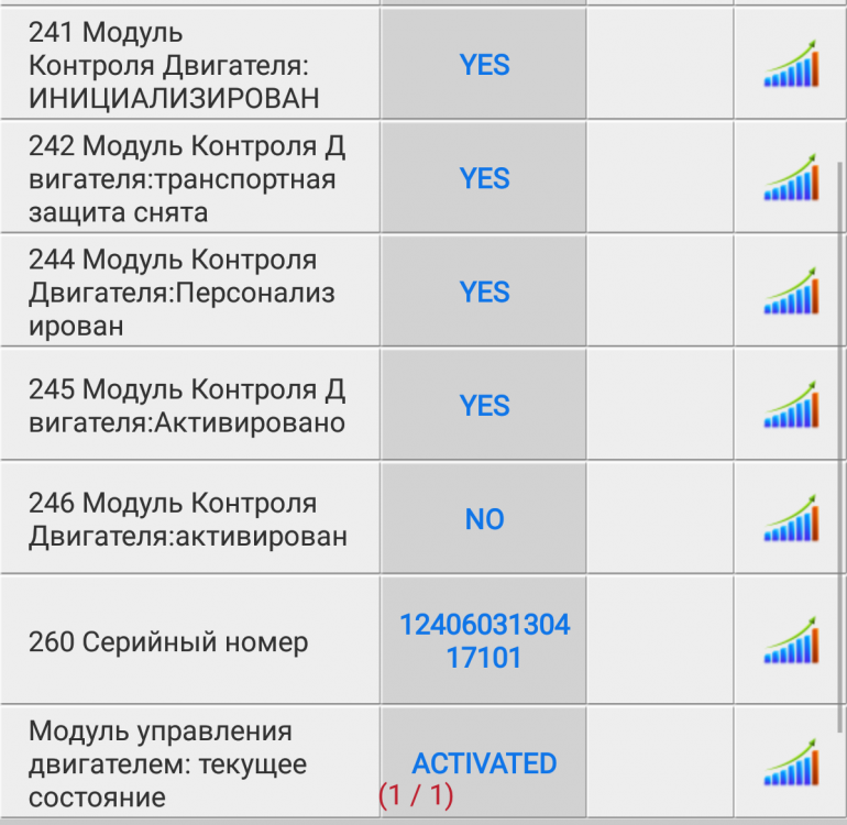

  2. Похоже просадка напряжения была во время запуска, теперь стартера с ключа нет. Замыкаю реле напрямую - крутит. Ошибка в моторном по датчику наружного воздуха, полученная из щитка приборов. В замке ошибок нет. Данные в замке , данные в моторном . Если моторный и замок по КАНу разъединить, то данные в моторном меняются и ошибки появляются по соединению с замком и доступу. Куда копать? Пытался прочитать флеш в моторном комбиком в БСЛ - не получились. VIN WDB2037461A457437
  3. Блин, EFfI не правильно крипту вписал. А чтобы В2352 пропала надо катушку на замок одеть. Завелась.

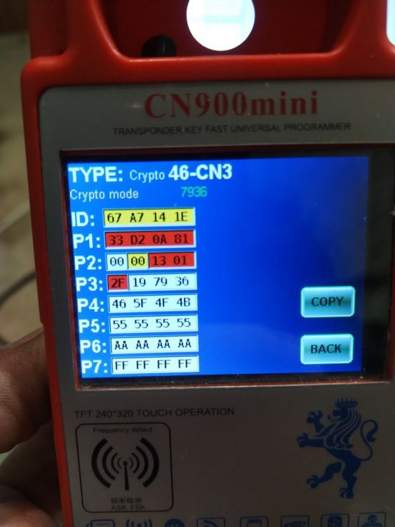

  4. Притащили из другого сервиса. Там моторный хотели поменять, поменяли вин и начали шить ключи. И пипец. Крипта к старым ключам уже не подходит. Пробовал ключи писать Х100про и Ланчем, не пишутся, после ввода кода ошибка вылетает. Выдаёт В1А25 не верный ИД. Ещё появилась ошибка В2352 неисправность антенны. Но накачка есть. Иммо сейчас на проводах висит. Когда в катушке нет чипа выдаёт В1А35 ошибка чтения и диод на тестере короткую вспышку делает. Когда чип в катушке В1А25 не верный ИД и диод делает серию вспышек. Т.е. антенна вроде работает и иммо наличие чипа видит. Откуда В2352 неисправность антенны? Выпаял плату и припаял свою катушку, без изменений. Заказал БУ иммо, приехало и в нем В2352 неисправность антенны. Чё делать? Гляньте мой дамп, я туда 3 ключа ЗедБулом положил. Два 7936 и один CN3. Я с помощью CN3 кстати крипту увидел, в CN900mini. 93с66.bin 24с16.binэто считал. зедбулл 24с16 zb3.bin

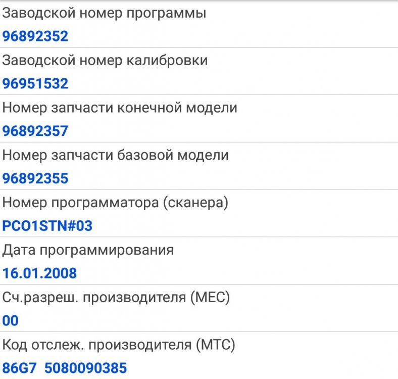

  5. Ищу сток Chevrolet Captiva 2008 г, 2.0 дизель EDC16C39. Иденты со Сканматика, Кесс даёт SW: 0123456789
