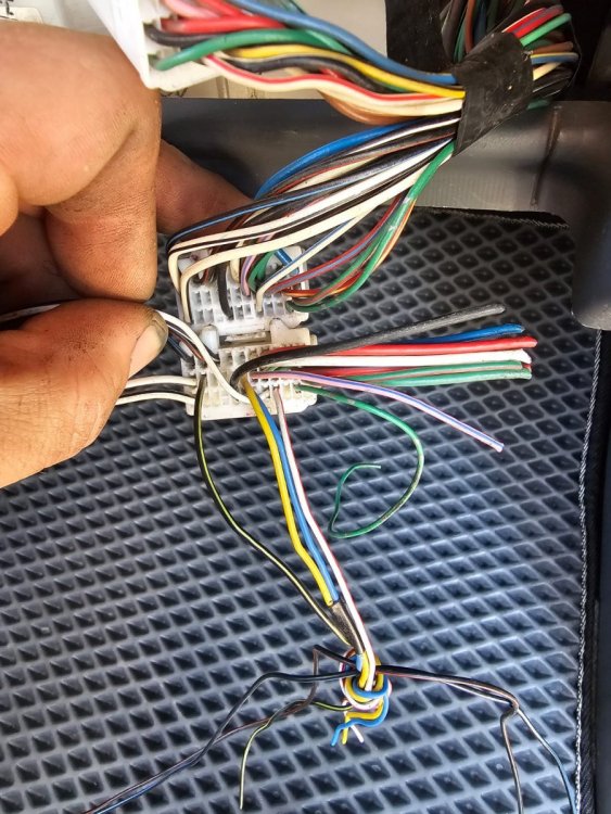

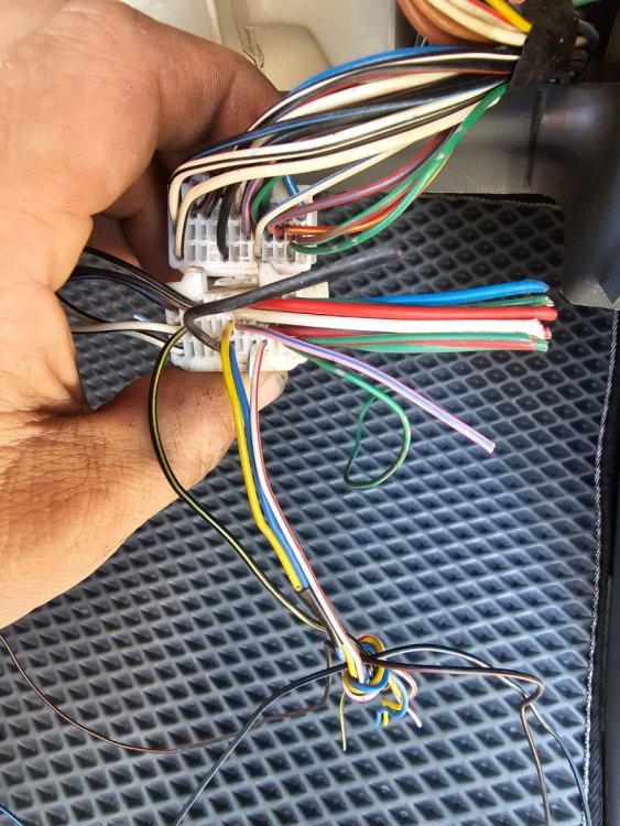

  2. Пробовал сделать копию 160 по обвязке не помогло вернул все как было на 140 поменял акпп и протянул дополнительных 5 проводов: 1массу д.т.масла в поддоне. 2д.т. масла в поддоне 3 Управление клапана блокировки гидро трансформатора 4,5 датчик скорости входного вала Распиновку так и не нашёл купил моторную косу от пруля фото добавлено прилагается. P.s. так что если сильно надо 160 на 140 меняется но сгемором

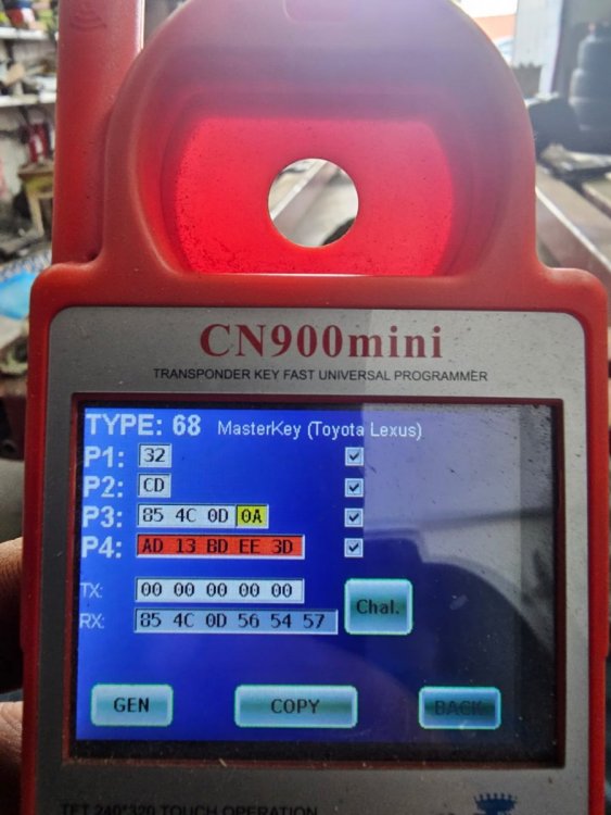

  3. Выписал с владика ещё один живой проц 140 в него руками положил ключи все диагнастируется запускается не греется сейчас ждём косу и коробку с датчиком входного вала и доп соленойдами

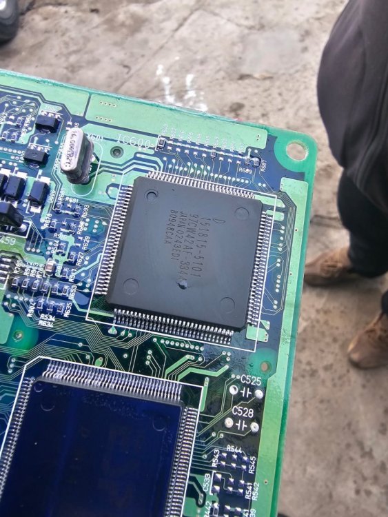

  6. А хз еепром вроде на средний проц идёт но дохлый на обоих блоках эти камни причём на 160 блоке на нем был весь лак облезлый и прям видны следы перегрева. На 140 лак был ровный и без каких либо следов пока не смыл лак дыру не видел. А вот коробку я не вызванивал завтра ещё и по коробке прозвонюсь
  7. Что пробывать ещё раз со шрота заказывать a140(перед скрепкой блок не вскрывал не знаю был ли он цел) или как запустить эту колымагу прошёлся ещё раз по всей распиновке не кз ни чего не нашёл может какая то катушка так выжигает но хотя если бензина в коллектор налить запускается и работает ровно
  8. Смыл лак с шротного блока а там тоже дырка хотя маин реле управляется что может так дырявить. 5 вольт на дросель и прочее на месте или блок уже пришёл такой я очень удивлен сколько лет с тойотами ковыряюсь не разу такого не встречал
  9. Телега то одна и та же как a140 запустить хотя-бы покамись
  10. Как ключи уложить руками и запустить эту телегу 160 найти не можем

    Приехал прадо на верёвке блок управления дохлый. управление маин реле отсутствует блок стоял Toyota 89661-6A160 первый дамп. запитав маин реле на связь не выходит но чек загорелся имо заморгал. Правый камень с дыркой ноги отпрыгнули. Купил шротный блокToyota 89661-6A140 маин реле управляет диагностики тоже нет пин диагностики до эбу приходит питания массы все присутствуют ну решил по старинке положить синхру перемычкой чуда не случилось начал читать и очень удивляться что ключи у них и в имобоксе и в моторе лежат поменял еепромки толку ноль. ну и по пути еепром со шрота считал разница дикая. отковырял имобокс ну и дамп его вычитал. Гляньте люди добрые правельно ли ключи в имобоксе и в моторе лежат и искать дальше по чему нет диагностики или всетаки в дампах косяк 93c56 3rzboldin.bin 93c56 3rzboldinshrot.bin 93c66immo boldin.bin
