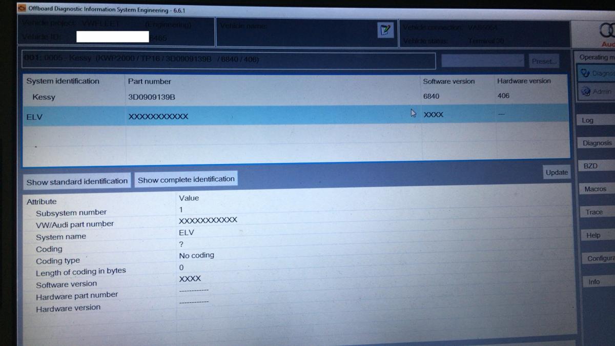

  6. Всем привет! Может кто уже сталкивался с проблемой. Владелец поменял рулевую колонку вместе с защелкой. От старой защелки осталась плата. Перепаял проц со старой в новую. Но зажигание так же не включается на табло Immo Active. По диагностике в кесси ошибок нет, по 21 каналу 2 ключа. Из ошибок только в ECU P1939 -нет ответа от kessy. И в Odis защелка отображается вместо номера XXXXXX( фото приложил). Может кто сталкивался с таким, подскажите варианты.
