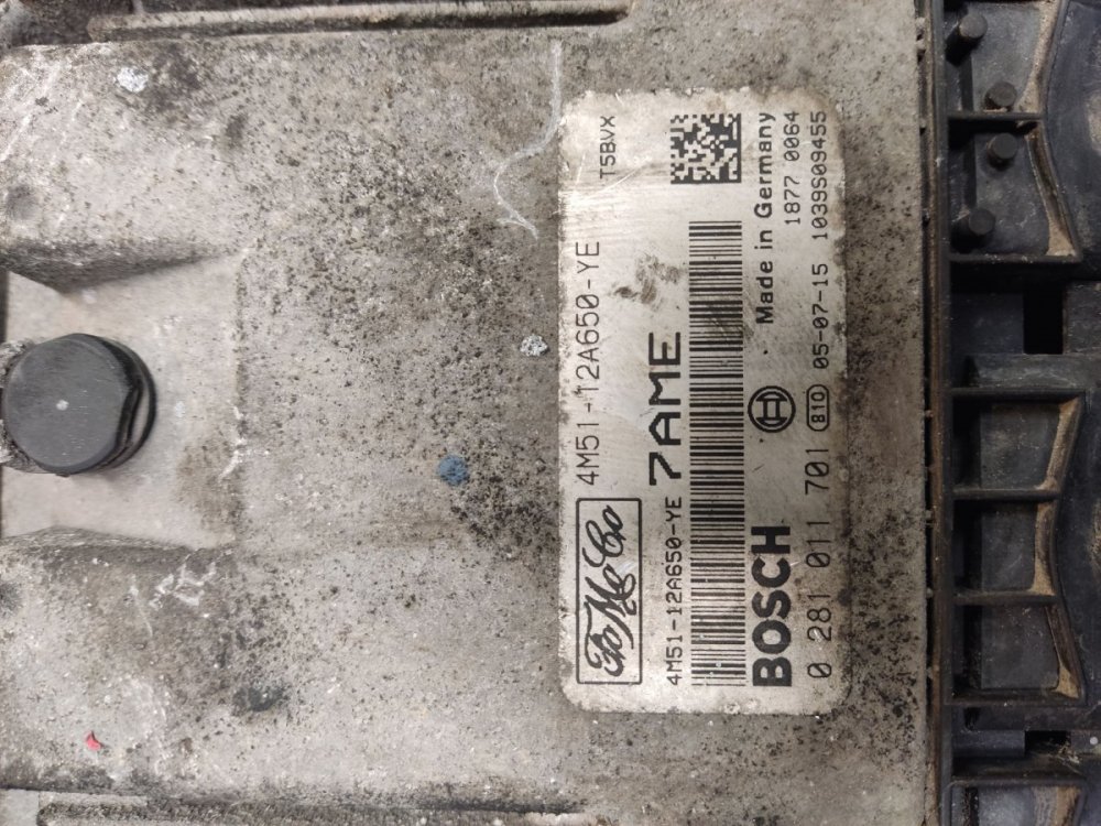

  7. Такая же беда один в один. Ford focus 2005 1.6 TDCI только машина была куплена с мертвым мотором. слесаря перекинули двигло. и говороят что не заводится стартер не крутит. хотя могут и приврать... Может у кого есть епром навот такой блок.. 95160_ori_4m51-12a650_ye_7ame.rar
