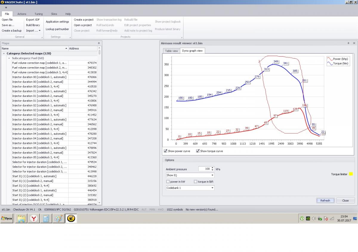

  3. гуру, жду вашей оценки, посмотрите пожалуста, не рассыплю ли мотор. авто wv sharan 1рест akпп. 2001. личное авто. за основу взята0281010751orig.bin сток, no immo, с интернета. правил только автоматовы карты, так как авто с автоматом. edc 15 suite. заткнут егр, подвинуты лимитеры и пусковая подача. v1.0.bin очень жду хвалебных отзывов, но понятно, что будут одни тухлые помидоры :) чтож, всё бывает в первый раз. прошу отнестись с пониманием. АВТО ДОМАШНЕЕ, ЧУЖОЙ ХЛЕБ НЕ ЕМ :)) Для истории: это совсем домашняя заготовка, еще не катана. тем, кто захочет скачать и залить себе\клиенту - я предупреждал.
  4. кстати для скептиков. на тему шиночиповщиков, китайских катлет и прочих половых трудностей... шаран 2001 года коммерческой ценности явно не представляет. хотите через бут пошить, чтож, будет вам и бут, всёж 10 лет диагностом по москве, есть к кому зайти пивка попить, да прогер поковырять. Но я именно диагност а не программер ,потому и прошу помощи с редактированием ПО.
  5. http://www.auto-bk.ru/forum/topic/71158-как-работает-bosch-edc15-на-vag/?p=938233 для таких же новичков, хелп по 15хе

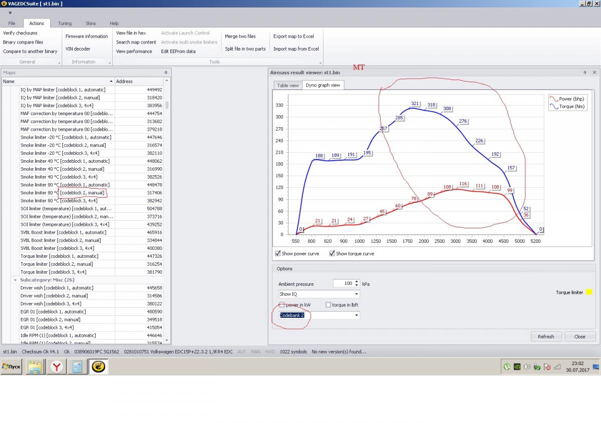

  6. вот вариант на скорую руку. st1.bin почему такой горб?
  7. собрал таки я сей чудный авто. (ford galaxy 1рест, он же шаран.) 1.9pd 115hp AUY автомат EDC 15 привел в порядок геометрию турбы, форсы, фазы грм. всё б ниче, но мало. хочу прошивку покрутить, благо опыт есть небольшой (vw lupo 3L, до сих пор жив) возникло несколько вопросов. смотрю edc15 suite (прошивка из и-нета, якобы сток auy, пока теория, mpps есть ) 0281010751orig.bin 1. 3 вида калибровок (ат\мт\4х4) at mt 4х4 похожа на механику. что править, у меня автомат. и что, меняя кодировку блока (через ваську) могу иметь типа 3-х рехимку. желания. 0. на дымность пох! 1. убрать провал по моменту на высоких оборотах (короба(09b), хоть и контракт, но переключает на 4000+) 2.задрать обороты прогрева, желательно ступенчато, -10с -1300 0с-1100 5с-850. 3.стартовую подачу в +++ (облако при запуске, прям ностальгия по бульдозеру(3 года жизни в карьерах)) 4. наверное дуть больше, почему бы нет. попробую сочинить и выложить на суд общественности мое виденье прошивки. жду критику от спецов
