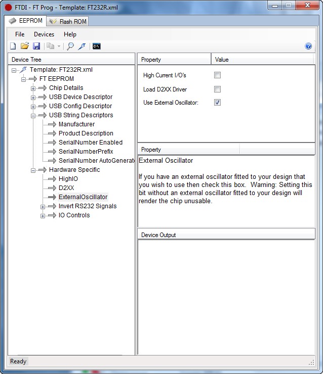

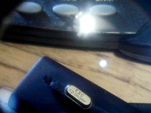

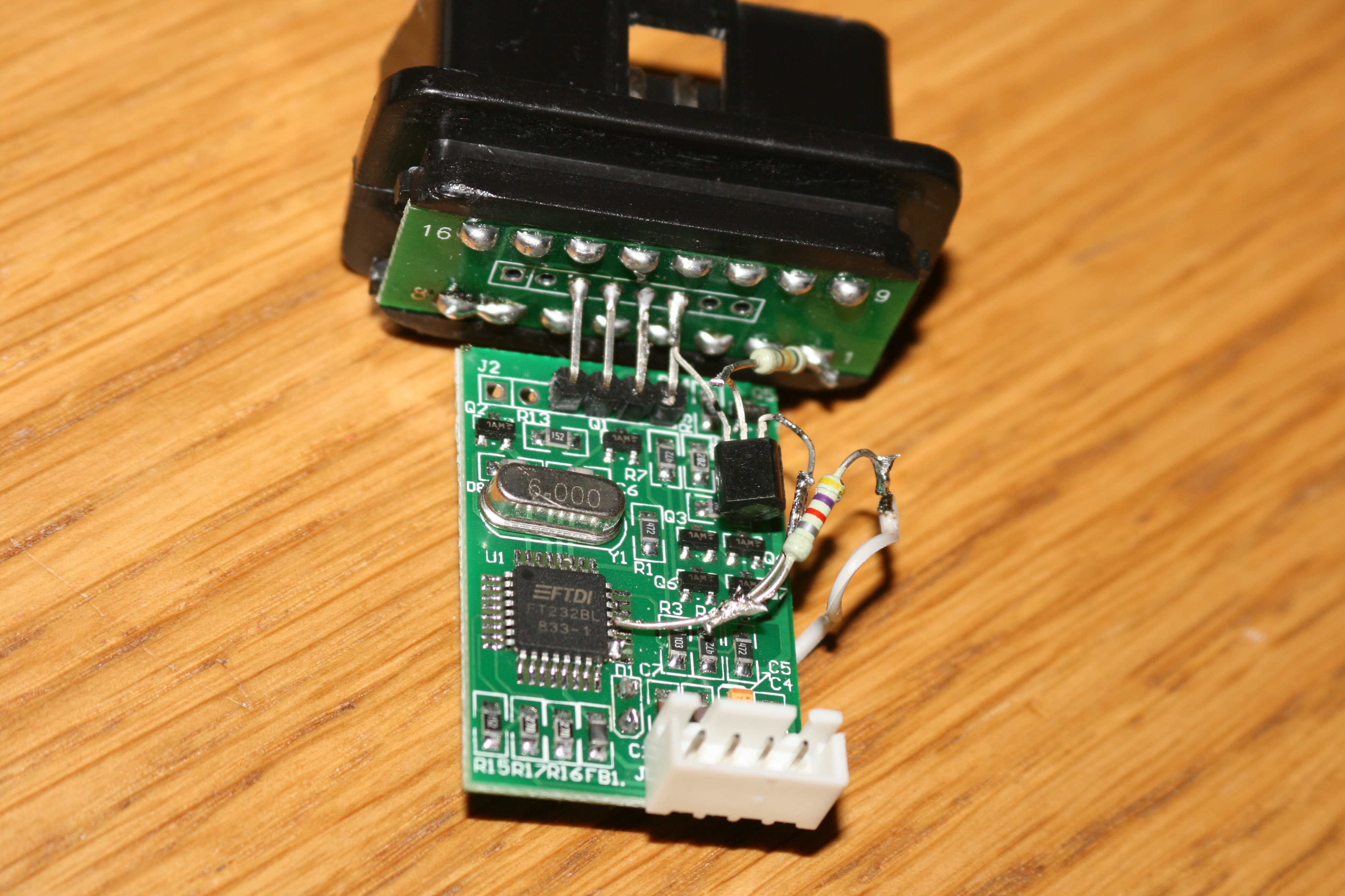

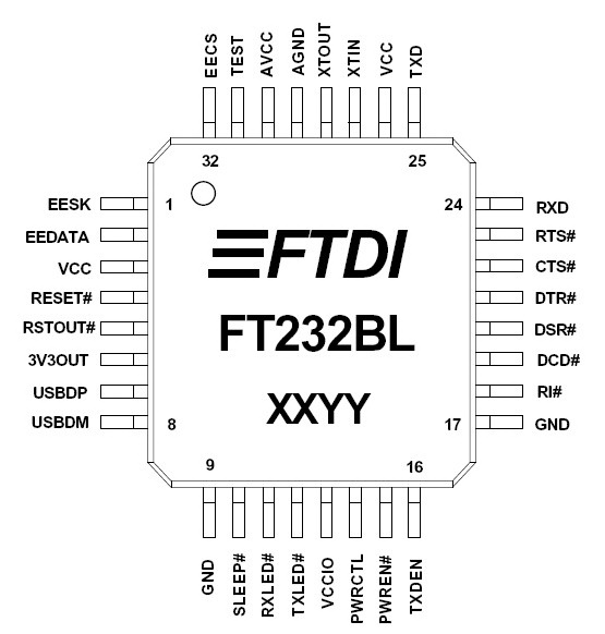

  2. Внутри кварц говно надо задействовать внешний.
  3. А если попробовать подключить к RL внешний кварц на 28,27 кон-ты и откл., внутренний.
  4. Диод на DTR - TxD обязательно? Без макса ни как, так как я не подаю 12v на L9637D , а использую KKL- адаптер вот такой.

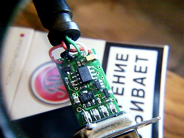

  5. Диод на DTR - TxD обязательно?
  6. Имею USB-KKL адаптер ,собранный на FT232RL,L9637D. Я переделал его в USB-COM (чтобы "Сканматик1" заработал по USB), приподнял 1 и 5 кон-ты RL-ки от платы, кинул их на MAX c обвязкой и за питал от USB. Решил попробовать подружить его с Galletto. Перешил FT и подключил KKL - адаптер. Получилась вот такая котлета. У меня вопрос: нужен ли диод (DTR) и как быть с L-линией.

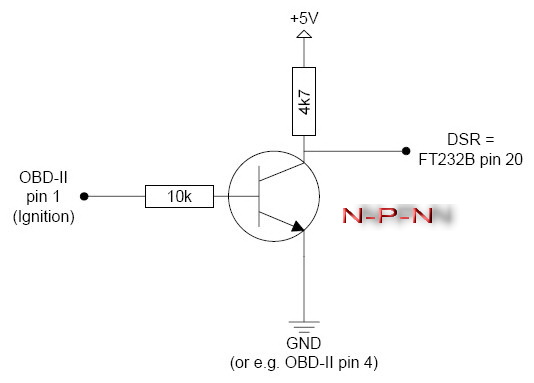

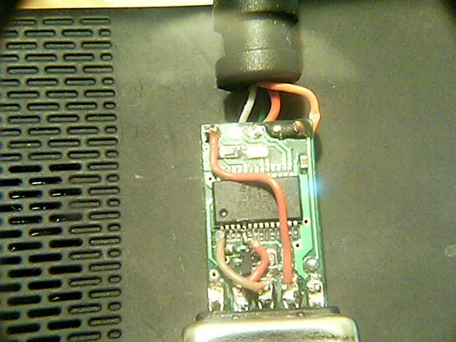

  9. Для тех кто пользует INPA с USB KKL на FTDI ,требуется вот такая доработка.
