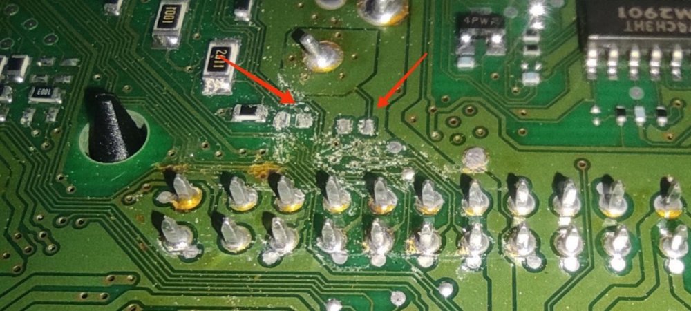

  11. Осциллограф подключай на сигнальный провод и смотри команду ШИМ с эбу. По твоей проблеме в большом вентиляторе похоже выбило полевые транзисторы, предположительно STR80NF03. Я менял их на STR80NF55. Два первых со взорванными корпусами оказались транзисторами STR80NF03, два следующих диода STPS20. Качество фото не очень и возможно отличаться будут..
  12. У кого есть блок MED17.5.1 или фото, что там должно стоять из деталей.
