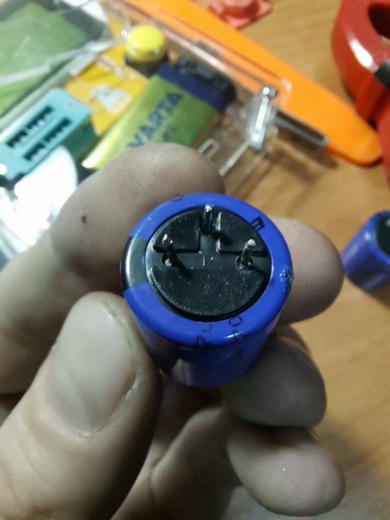

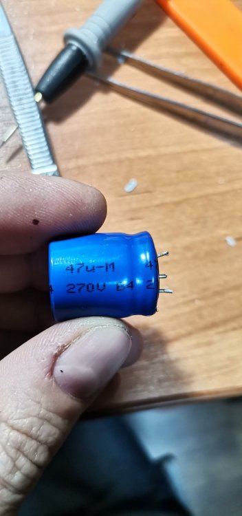

  2. Добрый день. После неудачной мойки кузова ( Как выяснилось ранее отшивали заслонки и плохо загерметизировали блок ), попала вода на ключи форсунок и выгорели G7N60A4D - 1 штука, 76639S - 2 штуки и ушел в КЗ конденсатор 47mF 270V на три ноги + два резистора и два диода. Конденсатор впаяли на 2 ноги 47mF 350V, т.к. на 3 ноги не нашли, и вроде как центральная нога по плате на просвет не используется и по второму конденсатору вообще на нее ничего не прозванивается. 76639S заменили на P2610ADG из наличия, хоть он и в другом корпусе, остальное все нашли, а вот G7N60A4D найти в городе в наличии не удается. Заказали с Китая, но ждать долго. В связи с этим, куплю: G7N60A4D - 1шт, 76639S - 3 шт ( во втором блоке есть трещина на корпусе, но жив ) и если у кого-то есть, такой конденсатор на 3 ноги 47mF 270V.
