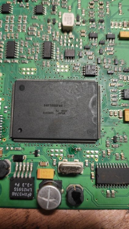

  7. Подскажите, решили проблему с ошибкой Р2610? Тоже столкнулся с такой проблемой.
  8. Блок от АКПП Вольво, TEMIC. Для записи пытался использовать пиасини. 2 и 19 (rx,tx контакт шлейфа) подключил на 165 и 166 пин процесора, поставил перемычки md1, md0 , 16 контакт шлейфа пробовал соединять и с sck2 (164) нога проца и PL5. Но без результатно и соответственно плюс и минус на разъем эбу
  9. Здравствуйте. Подскажите, не могу записать пиасини проц sh7055 , прочитать прочитал, без проблем, а писать ни в какую. Всё перепробовал но результата нет
  10. Это понятно что разное. Я и подключаю по разному. Для чтения своё подключение, для записи своё. Для записи подключаю rx и TX. Перемычки на массу MD1, на +5 FWE. Может ещё что надо.
  11. Здравствуйте, коллеги. Столкнулся с проблемой при записи данного процессора. Читается и пиасини и галетой. А писать ни в какую.
