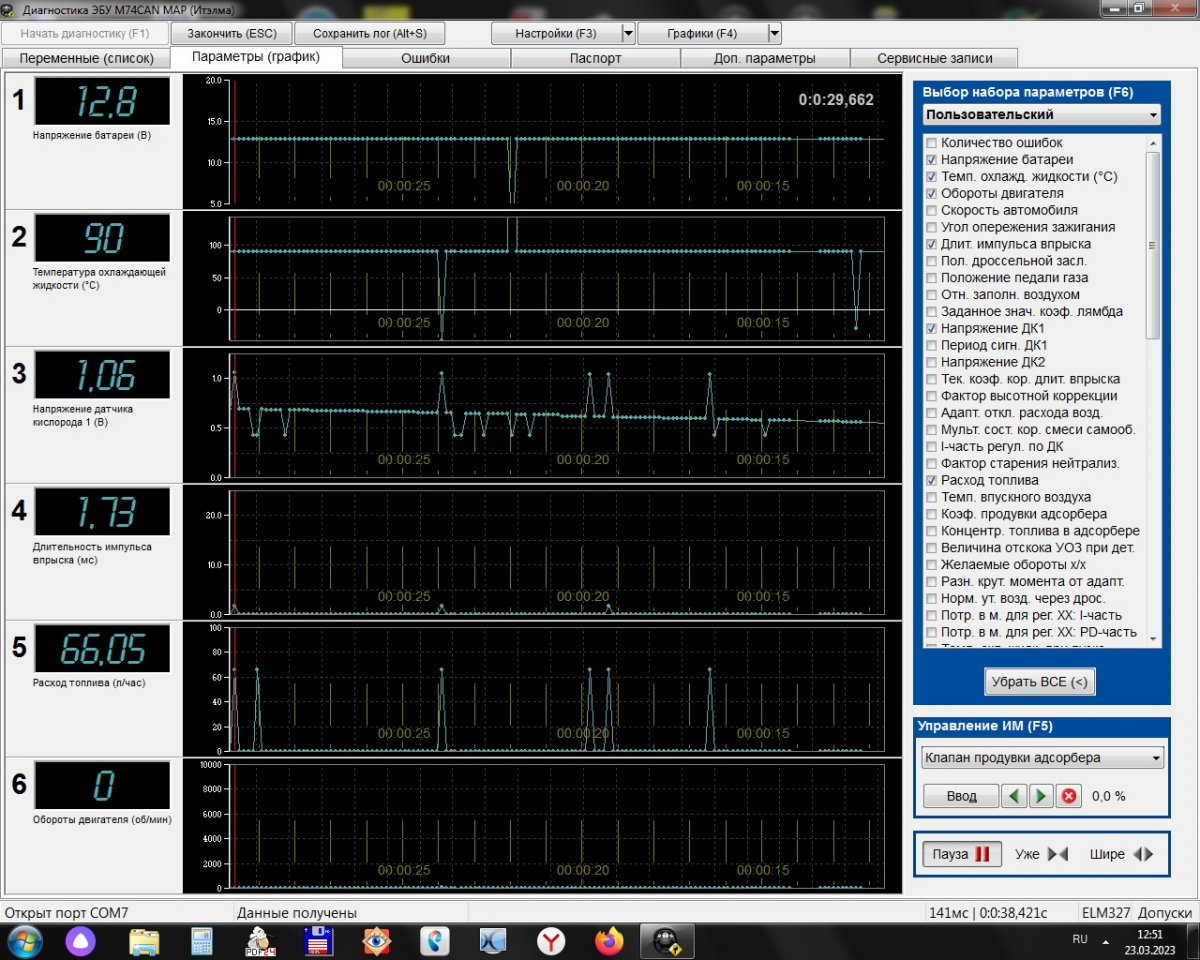

  3. Доброго дня. Блоки разные с такими диаграммами, подключаюсь по шнурку ( ЭЛМ 327 - не китайский). на более старых блоках таких проблем нет. Варианты просматриваются и по CAN, и по KL линии соединения. Есть подозрение, что где то масса шалит ( возможно "шалости" кривых или специализированных ручек). Некоторые машины еще на гарантии ( Х Рей). подменных блоков нет, по этому и вопрос. То ли в ПО ( ЭБУ) проблема, толи проводка. Дефект плавающий, сильно не напрягает, но вызывает вопросы и хотелось бы найти решение.

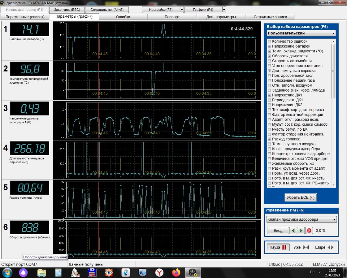

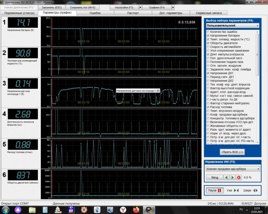

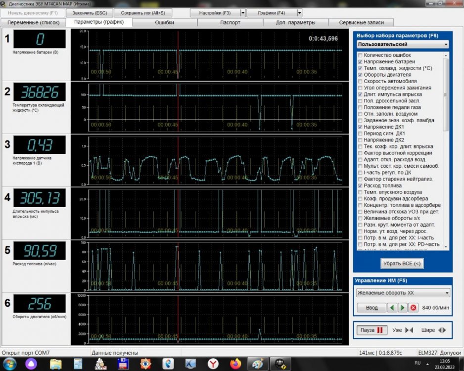

  4. Доброго Дня Всем! Возможно не в тему, а может и по делу. Установлена последняя версия программы, но и на предыдущих такое было.. При диагностике вот такие прострелы. знатоки что подскажите, у кого нибудь такое наблюдалось??? Массы проверял, электрика в норме ( да и параметры расчётные пляшут как бы тоже), вот ЭБУ не подменял. Ситуация просматривается на 74, 76 и последний 86 блок ( Х Рей) по CAN шине. Буду рад хорошему совету по данной проблеме.

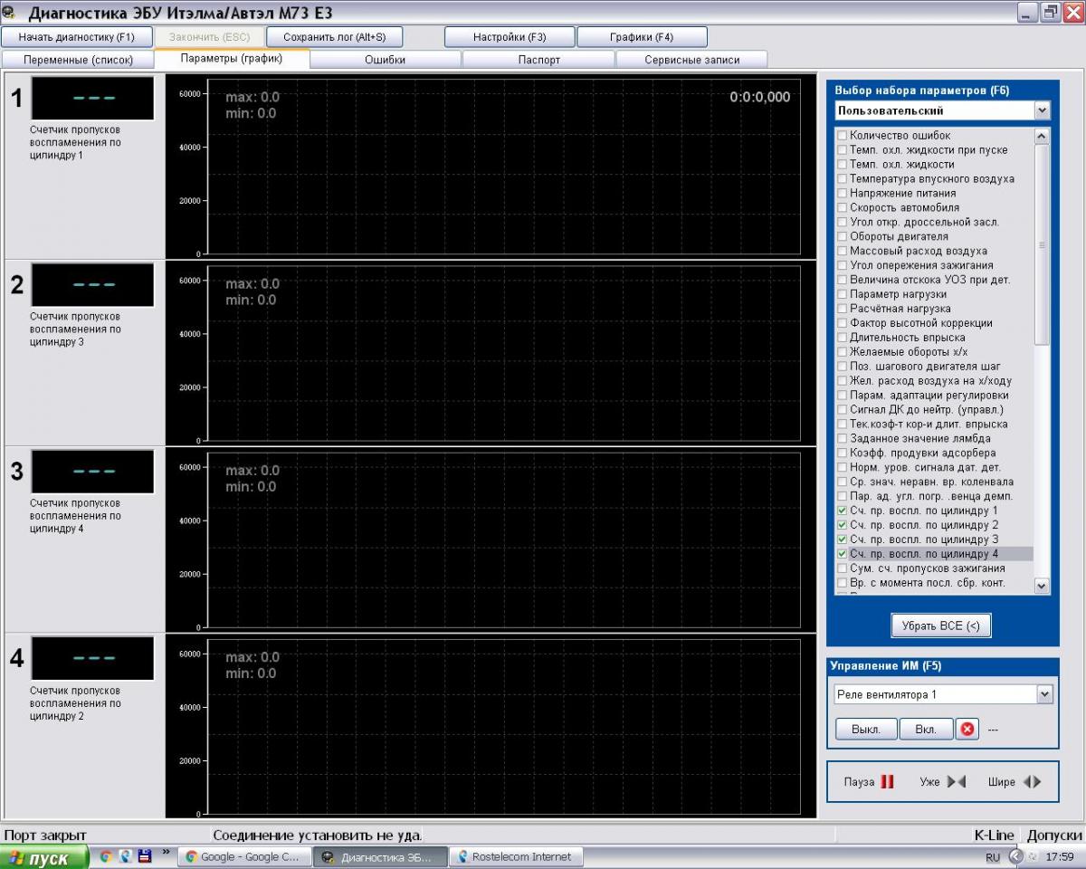

  19. Доброго дня всем. Виктор у меня небольшой вопрос по программе OpenDiagPro (версия 1.7.1 rev.5) Диагностирует всё путём и связь в норме. Но при определении параметра на некоторых блоках (Ителма М73 Е3 примерно) "пропуски зажигания по цилиндрам", не корректно отображается. Точнее меняет (номер) выбранный параметр и отображаемый. В прикреплённом файле видно, параметры выбирались по очереди 1-2-3-4. Как выбрались видно. Догадаться примерно можно,но неудобно. Как решить эту проблему. С уважением.
