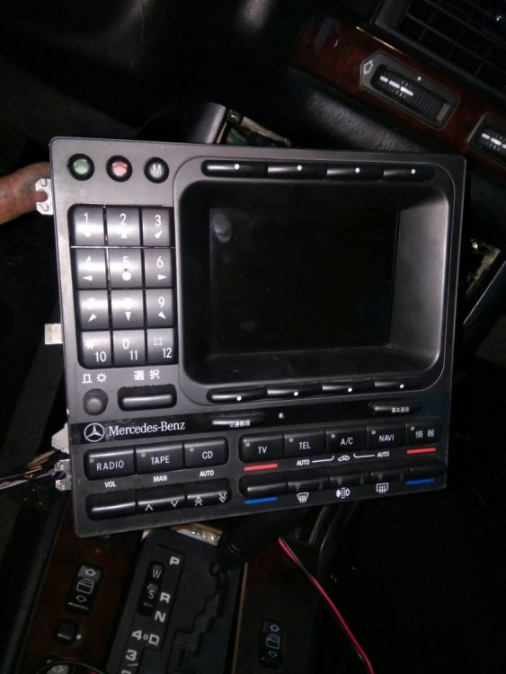

  3. так харе флудить. Есть мысли как сделать. МАЙФУН редкий. Сигнал Ручника знаем как обмануть, а теперь думаем чтоб при включении R работала камера, магнитофон не видел сигнала R (работает только на P и N) иначе он думает что мы решили поехать. Но есть ещё заковыка там есть сигнал вращения колес всех 4-х.
  4. Добрый вечер. Я как ТС проблему написал правильно, но вы уважаемый плохо прочитали. "Видео работает только на месте при соблюдении условий РУЧНИК(ножник) + P или N." И ВСЁ по другому ни как.

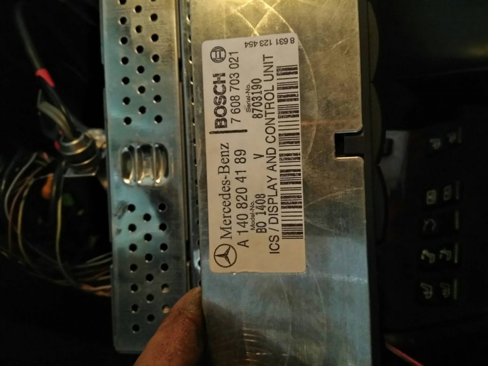

  7. w140 (wdb1400511a377951) для японии комманд ICS (ставился и на W210) , видео работает только на месте при соблюдении условий РУЧНИК(ножник) + P или N. Собственно есть ли решение чтоб сделать видео в движении, минимум работа камеры заднего хода

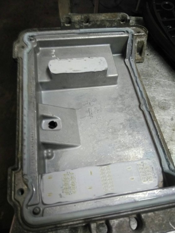

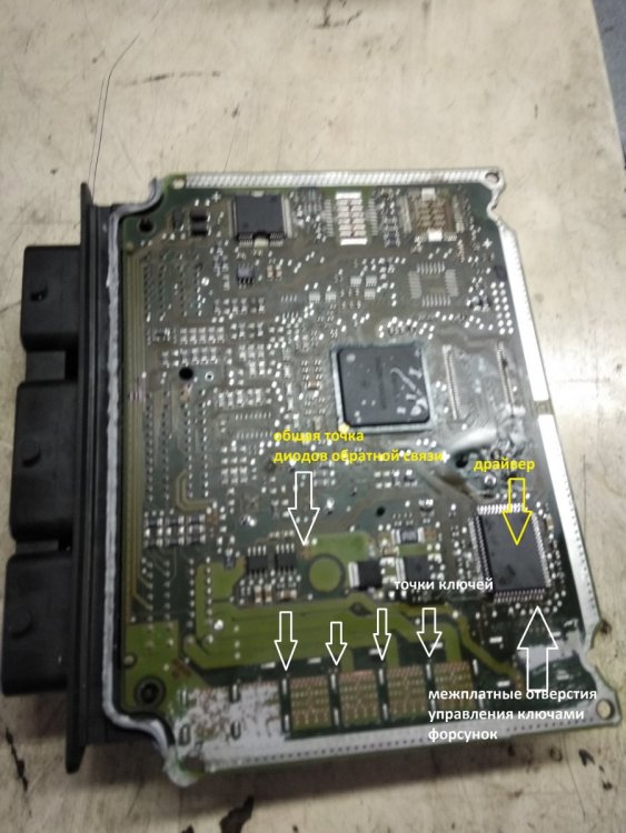

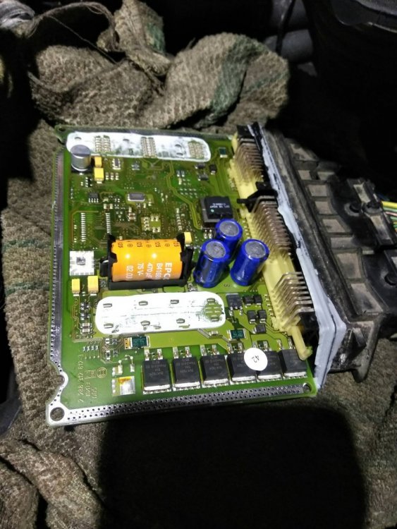

  8. С машиной разобрались, приехали не рабочие мозги. Вскрыли (слава богу) без последствий, перепаяли драйвер управления форсунок и машина заработала. Эх если бы знали раньше схемотехнику блока можно было бы так не вскрывать. Последнее фото может кому пригодиться.
