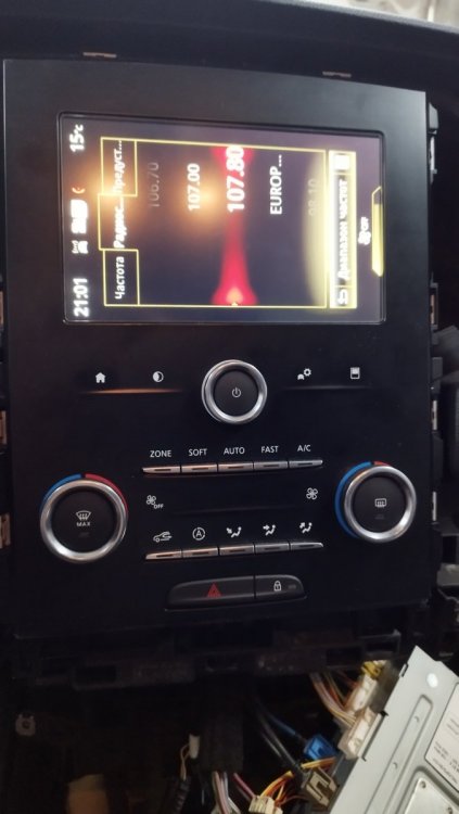

  2. И снова здравствуйте! Радио я разблокировал. Сконфигурировал с помощью пирен. Пока есть один явный косяк - это экран повернут на 90°. В ДДТ после конфига был прописан альбомный режим. Пробовал переключить на портрет и обратно, но не сработало. Кто- нибудь сталкивался с такой проблемой?

  6. Там куплен блок радио и экран. Возможно, что надо прописать тип экрана, тогда заработает. Инфа из форумов. Радио от талисмана.
