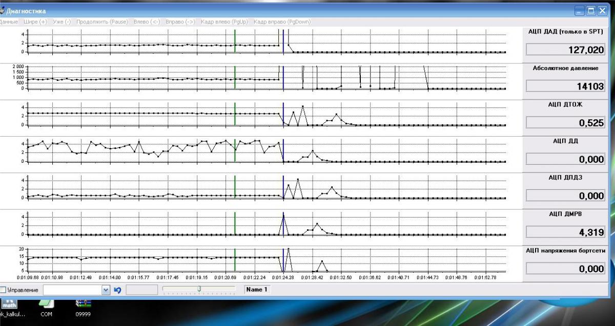

  11. здравствуйте, незнаю куда уже обратиьтся за помощью, мучаюсь неделю с олт, поставил новый генератор, модуль броне провода, свечи,, замок зажигания менял, проводку эбу пересматривал косяков нет и эбу менял проблема не исчезла,январь 5.1, спт 575, дад +дтв турбо, обновлял программу олт, на других машинах олт работает нормально а на моей не хочет, иногда даже на незаведенном моторе выбивает олт а восновном на ходу,авто работает нормально при таких показателях в олте(диагностики),по логу видно что происходит, может кто сталкивался, разработчику писал он говорит меняй вв часть и генератор, так поменял уже!!! олт напрямую до аккамулятора подсоеденял, панель приборов отсоединял 09999.rar
