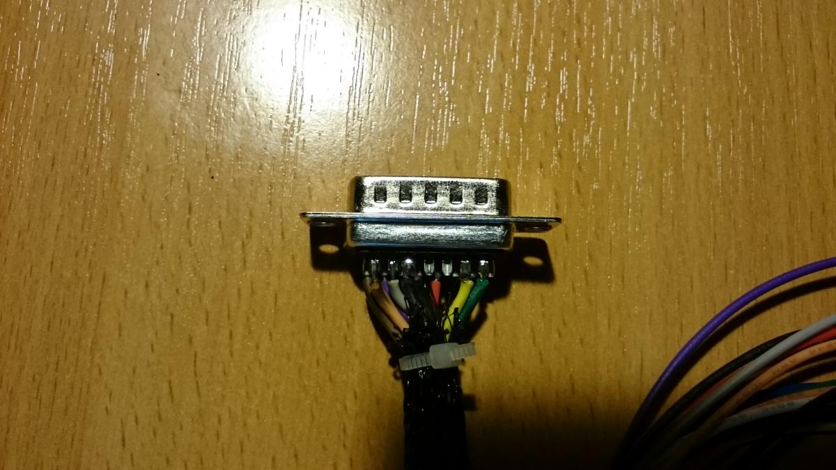

  10. Вот от К-тага, я прозванивал когда приборы получил, у моих чинских поделок такой распин. Ещё
