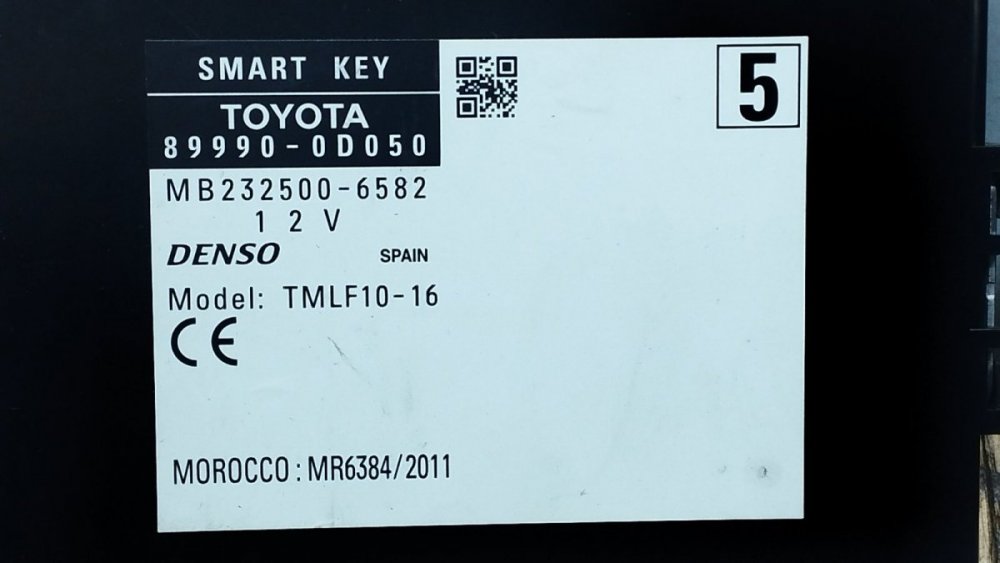

  2. Приветствую форумчан, Проблема следующая Прибыл автомобиль Toyota YARIS HIBRID 2012, диагноз не заводиться, зажигание включается, но нет режима REYDI? ключи переписывал синхронизацию перемычкой делал, ошибок нет вообще, в блоке гибрида нет разрешения на запуск от иммобилайзера, есть мысль переписать чистый дамп и прописать все с нуля, может кто-то поделиться чистым дампом блока сертификации. P.S. Как потом узнал клиент пару раз на день отключал батарею 12 вольт так как ошибки были по высоковольтной батареи

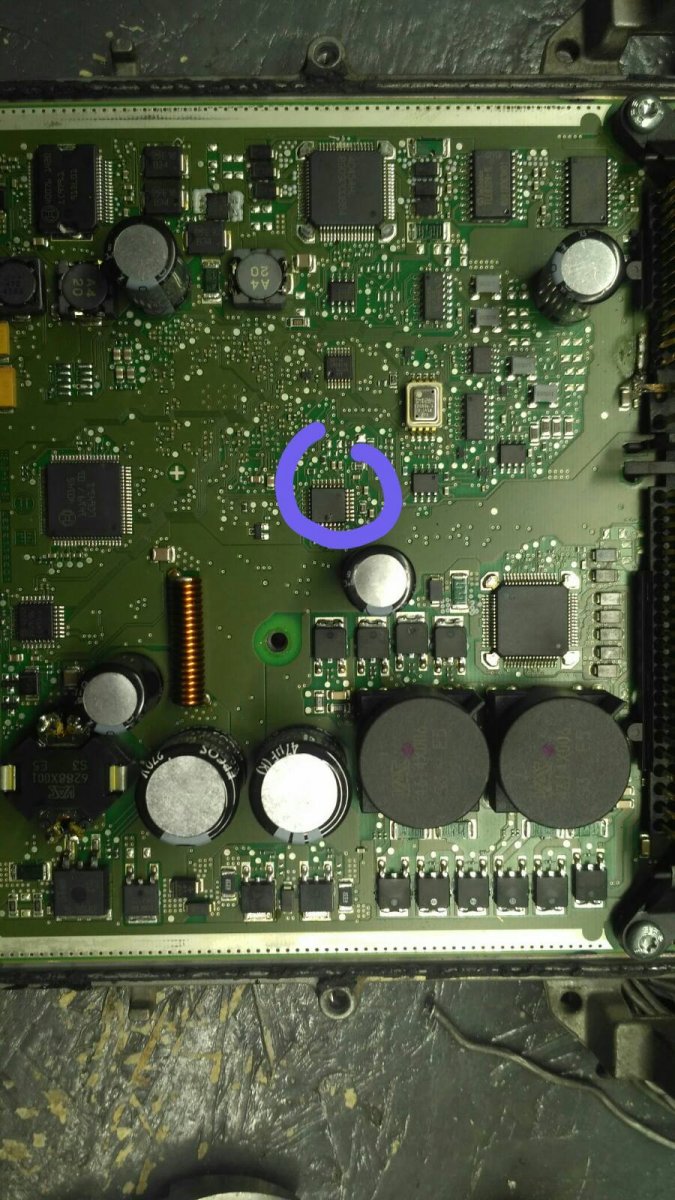

  3. Уважаемые форумчане, кто подскажет название данной микросхемы, после лобового и короткого данная микруха приказала долго жить, разобрать что на ней написано не смог, заранее спасибо фото прилагаю
  4. тему можно закрыть, после долгих разборок оказалось что замену блока сделали на дилерском центре, хозяину ничего не сказали, и для чего было это сделано тайна покрыта мраком.
