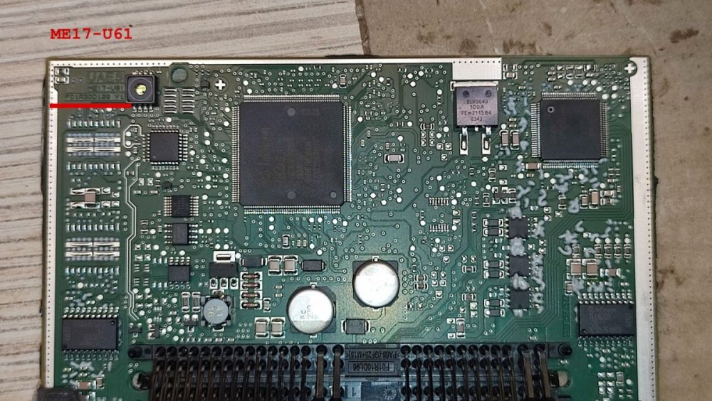

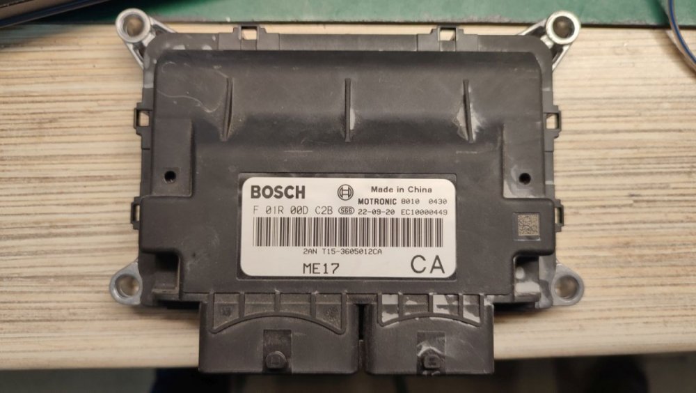

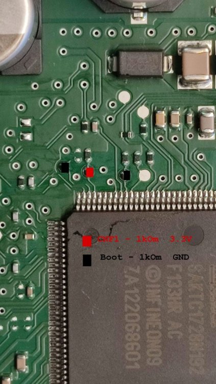

  1. Разрешите продолжить эту тему. Блок ME17U6 требуется заменить ЭБУ. Купил модуль ChipLoaderNG 54 - BOSCH ME17.8.8 - OBD2. Этим модулем получил пароль, но в буте Chiploader TC1728 не читается. Есть проверенные точки для перевода в бут и нужно ли подключать провода к GPT? Ori F01R00DC2B_F01R00DU1E_F21ED1A116_E4G15C.rar

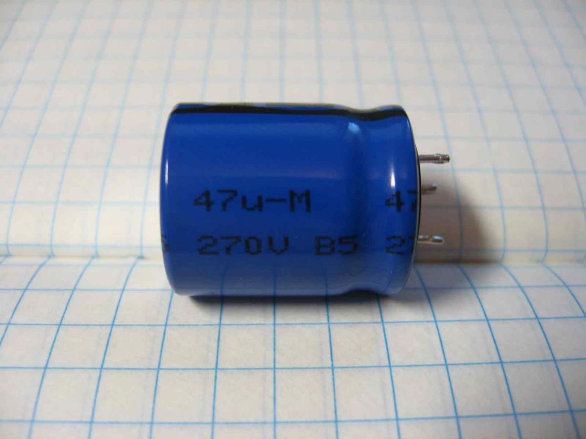

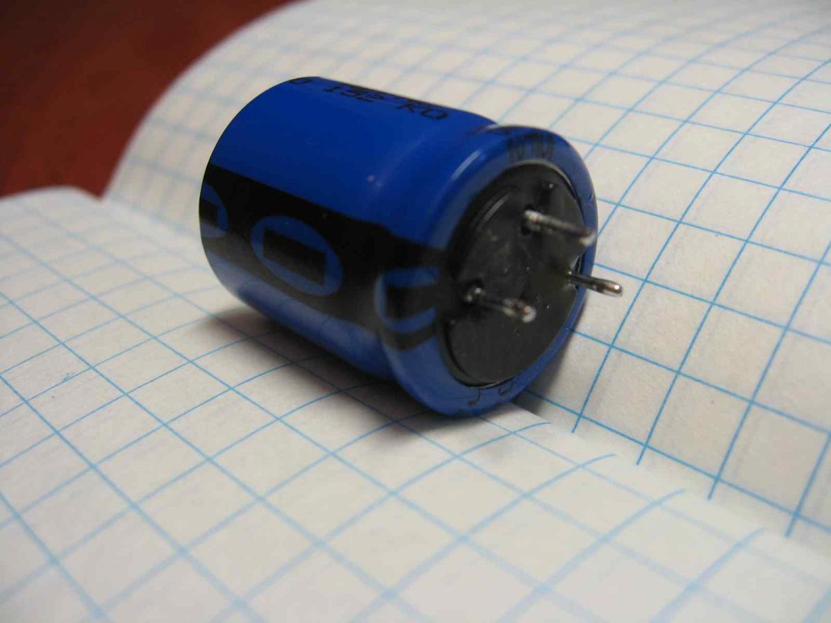

    Всем привет! Не заявлен в CAN подмотках Peugeot 308 2009, как 2011 не едет. Сделал от переднего левого колеса с плавным подъемом, но все равно не наматывает. Стрелка поднимается, а через 20 секунд падает на ноль, причем пробег не считает. Нужно подключать два передних колеса?
  18. Oleg777 ответил Oleg777 тема в Чип-Тюнинг
    Емкость измерить могу лишь мультиметром M890D, но он показывает 0 мкФ. Дело в том что на кондере около одного вывода есть маркировка минус, а значит это электролит. Зачем нужен средний вывод?
  19. Oleg777 ответил Oleg777 тема в Чип-Тюнинг
    :-) спасибо! это ясно. Не ясно зачем средняя точка? Внутри что 2 электролита соединенных одноименными выводами (средняя точка) - получаем не электролит? У меня сейчас выводы расположенные напротив друг друга замкнуты накоротко

    Всем привет! Пишу в разделе чип-тюнинга потому что здесь люди часто вскрывают подобные блоки. В блок VW EDC17CP20 попала вода и произошло замыкание. Все успешно восстановлено кроме одного конденсатора. Не могу его идентифицировать для заказа. Может есть специалисты которые пояснят маркировку и назначение выводов. Если есть в наличии предлагайте.
