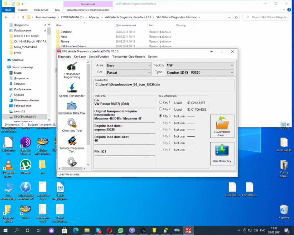

  1. Сравнил с тем что у меня есть от В7, структура дампа аналогичная.

  6. Кан идет в общюю шину и в блок АБС, померь сопротивление шины 60 Ом, из за дампа ошибки по кану не будет скорее всего датчик неисправен.
