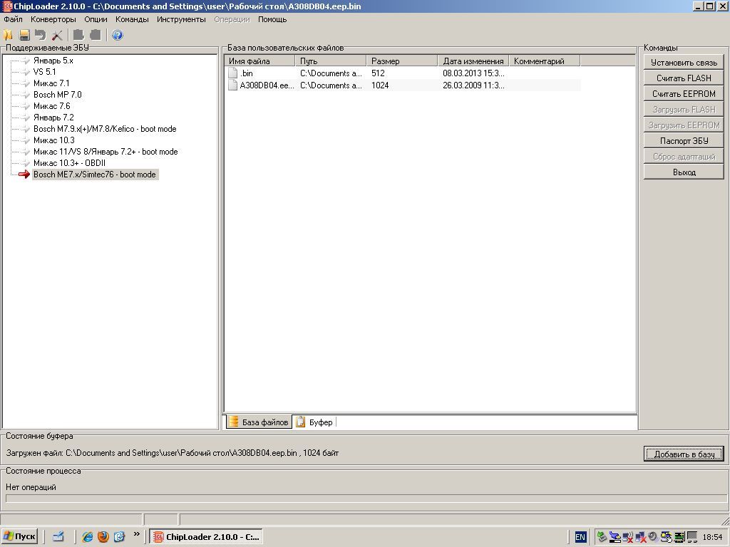

    Вот рабочее окно,обратите внимание на размеры считанного ЕЕПРОМА , верхний это родной с этого ЭБУ , нижний один из предлагаемых на форуме. Вся проблема в том что если размер несоответствующий, то не активируется функция загрузить еепром, уже и незнаю что и делать ??? Сам файл открывал , везде FFFFFFFFFFFFFF , чёто непонятка какаято. Картинку прилогаю.
