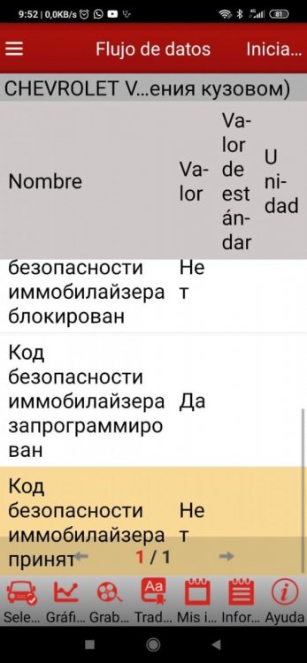

  1. Неа. Всё читается и пишется..А запуска нет, как будто не наживая педальки тормоза ключ крутишь..
  2. Тухнет
  3. Ошибок нет. Но в параметрах пуск разрешён ключи на месте. Но Код инмобилайзера не принят
  4. Alexuko опубликовал тема в Иммобилайзеры
    Привет народ. После чтения завёл машину, подзарядить и потом залил правленный архив. Не пуска. Заливаю ОРИ, тоже нет, предпалагаю что слетела синхра. Чем можно прописать ключи и восстановить синхру? Спасибо
