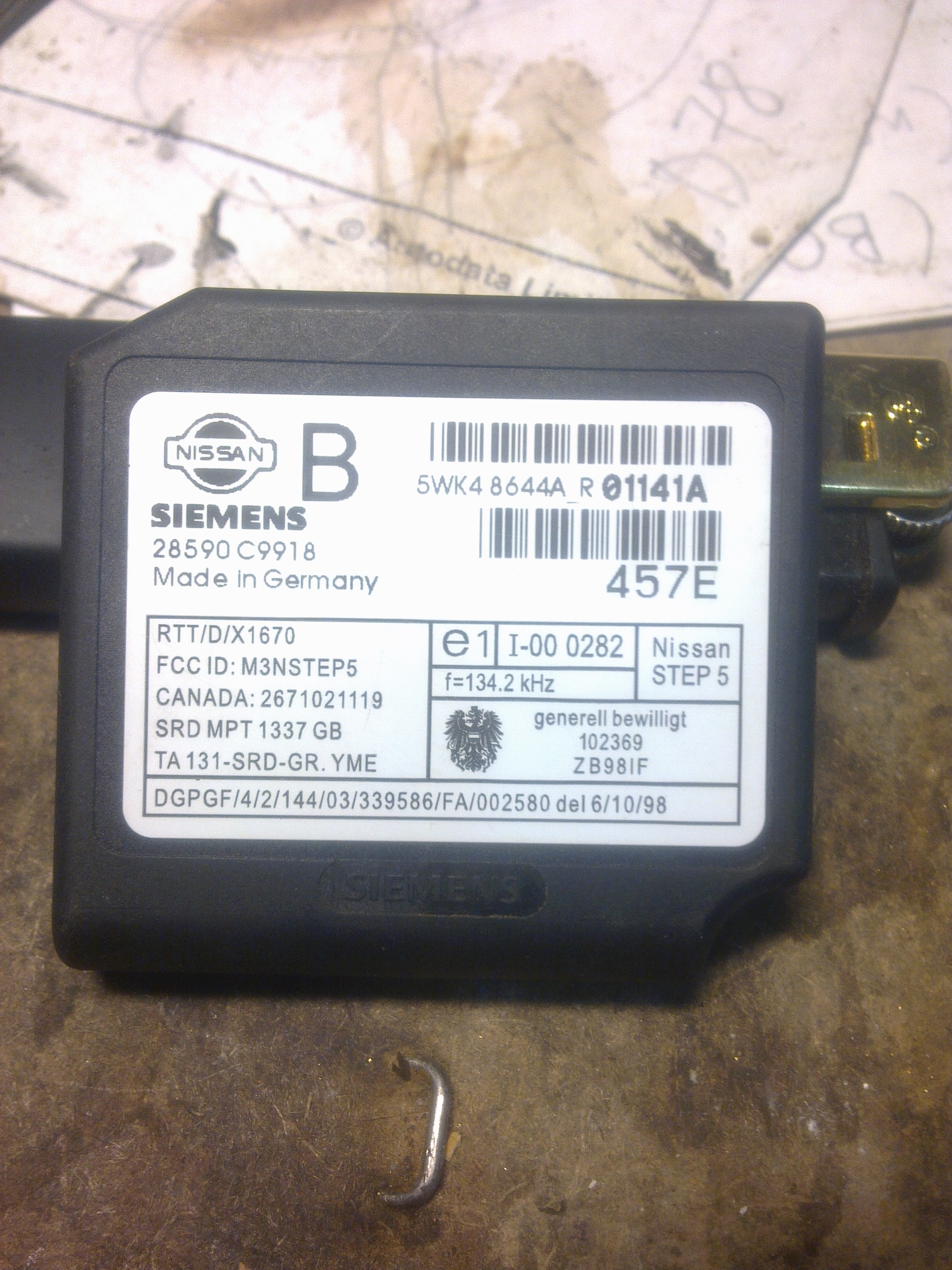

  19. psps2 опубликовал тема в Иммобилайзеры
    Nissan Almera 2000 года, NATS 5. Иммо заблокирован, машина не заводится, очень нужен пин!
