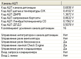

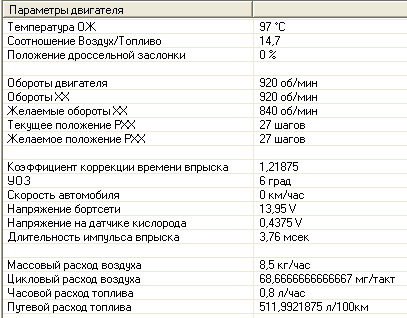

  2. В общем, вчера поставил обратно 037 для теста, АЦП покоя еще подросло (1.093), снимаю элемент с корпуса, аккуратно пролил карбклинером, пару минут он отмокал, затем обильно струей пролил, прям с баллона край трубки держал около 2см от датчика, пару раз повторил операцию, просушил и поставил на место. Смотрю АЦП 0.996, завожу расход воздуха на ХХ 8.5кг, при полностью открытой ДЗ расход показал 231кг, что вроде неплохо. А по поводу плавающих оборотов, такое может быть из-за смешения метки на впускном вале на один зуб?
  3. Он новый только из коробки, фильтр тоже новый и вкорпусе фильтра чисто. ДМРВ вроде оригинал в желтой коробке и паромасляной бумаге, коробку открывали (срывали голограмму) при мне, на голограмме есть код проверки, проверил на сайте верный. В общем, поправил еще прошивку, сделал нулевой точкой 0.977 вместо 0.996, а точнее сместил все точки, потому как при 2000 об/мин тоже АЦП было маловато и попустило обороты и нет ошибки по ДК, но еще немного плавают, но уже в пределе нормальных 840-880 в прошивке установлено 840. Попробую еще почистить форсунки и поменять все резиновые уплотнения. А явных подсосов вчера так и не обнаружил.

  7. Здравствуйте! Имеется новый ДМРВ 116, но у него АЦП покоя 0.977. Может ли из-за этого быть повышен хх (860-920)? (В прошивке 840) При 2000 об/мин ацп 1.4-1.5 тоже вроде маловато. (Подсосов нигде нет) И еще на холостых выдает ошибку по ДК (низкий уровень сигнала и отсутствие показаний ДК) Что посоветуете менять ДМРВ или поправить прошивку? Двиг.: 1.5 16V -сток ЭБУ: Январь 5.1 2112-1411020-41. прошивка правленая под 116 ДМРВ
